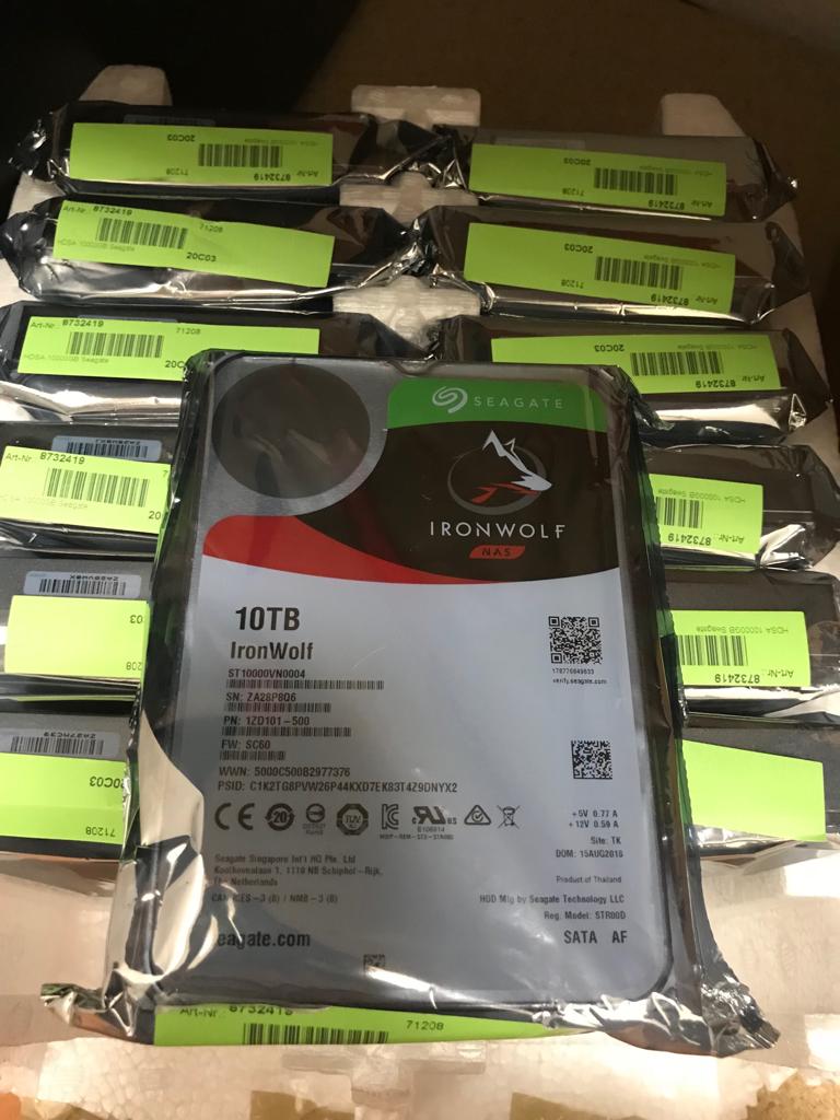

Ich hab gerade Gestern mal wieder 13 Stück bestellt als Backup für unsere NAS-Systeme. Wir haben die Teile jetzt seit einiger Zeit im Einsatz und die laufen prima. Kann ich nur empfehlen.
