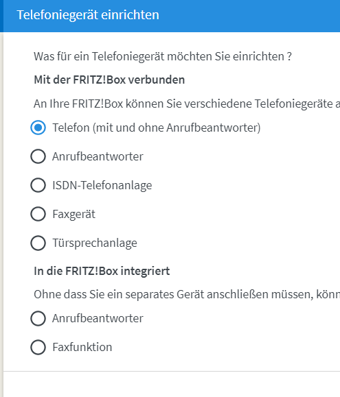

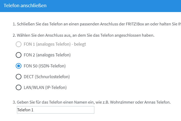

Nach VoiP registrieren musst du noch die Telefone in der Fritzbox unter Telefonie --> ISDN Telefone "anlegen"...
da weiter und dann:
Reaktionen: SaschaHa und Nitschi66
Dann scheint das Problem tatsächlich hier gelegen zu haben. Ich werde mich dann gleich um alles kümmern und melde mich dann heute Abend nochmal, ob alles funktioniert hat.
