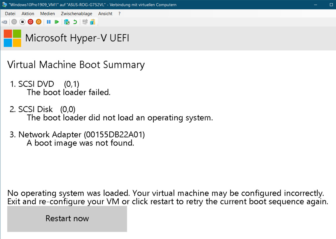

Hallo Zusammen!
Ich habe die Hyper-V in WIN10Pro 1909 aktiviert und wollte eine ebengleiche Maschine zum Laufen bringen.
Ich habe an den Grundeinstellungen nichts verändert.
Nach dem Start der Maschine bricht die Installation aber mit einer Fehlermeldung ab. (Siehe ScreenShot)
Was kann da der Fehler sein?
Die Virtualisierung sollte grundsätzlich möglich sein, denn die Windows Sandbox funktioniert tadellos...
Bitte um eure Hilfe!
MbG Cayenne

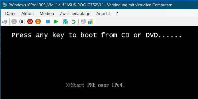

Versuche es einmal mit einem Stick, der mit dem Media Creation Tool erstellt wurde.
Ähm, Du solltest den Bildschirmanweisungen folgen und eine Taste drücken...

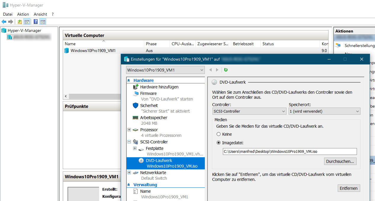

Die ISO wird als DVD Laufwerk eingebunden
Reaktionen: BFF
Auf den USB.Stick greift die Hyper-V ja nicht zu? Oder?
Wie müsste ich das dann einstellen, dass das geht?
Genau das habe ich aber auch gemacht...
Bloß leider ohne Erfolg...
Ich bekomme ja auch leine Maus, nur einen seltsamen kleinen Punkt.
Was übersehe ich da gerade???
Maus? Du musste eine Taste auf der Tastatur drücken. Innerhalb ein paar Sekunden. Sonst geht er weiter zum nächsten Bootgerät und bootet nicht von der DVD.
Und die Taste auch drücken, bevor die Meldung mit dem Start PXE over IPv4 kommt. Also solange noch die Punkte "animiert" werden nach der Aufforderung, eine Taste zu drücken.
Sonst neustarten und nochmal versuchen. Ist aber eigentlich kein Hexenwerk.
Ich gebe zu es klappt nicht unbedingt beim ersten Mal, aber eine Hand an die Maus, eine an die Tastatur, ins Fenster klicken und eine Taste drücken, sobald die Aufforderung erscheint sollte spätestens beim dritten Versuch drin sein
Uiiii...! Bin ich "patschert"!
Es hat geklappt! THXTHX
