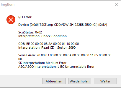

ich habe eine CD von circa 1999 mit diversen PDFs drauf welche nur über die auf der CD bereitgestellten Software geöffnet werden können. Aufgrund des Alters der CD und dem für mich wichtigen Inhalts würde ich gerne eine Iso der CD erstellen.
Der erste Versuch mittels ImgBurn schlug aufgrund von I/O-Fehlern fehl:
Hat hier noch jemand eine Idee womit ich versuchen könnte eine Iso der CD zu erstellen?
Ich könnte natürlich auch mittels Adobe Acrobat Version 4.0 von 1999 die Haupt-PDF öffnen und mich dann über die Menüstruktur durch alle auf der CD enthaltenen PDFs klicken und diese jeweils neu als PDF abspeichern, aber da wäre mir eine "saubere" ISO-Datei deutlich lieber als dutzende einzelne PDFs.

Die PDFs runterzuziehen habe ich schon versucht, jedoch lassen sich diese nicht öffnen. Auf der CD sind auch Schriftarten usw. für den Acrobat Reader vorhanden, vermutlich hängt es damit zusammen. Zudem scheint das Dateiverzeichnis (also durchklicken der Menüstrukturen) nur zu funktionieren wenn die Dateien auf der CD liegen.
Den Tipp mit einem anderen PC kann ich wohl frühestens Ende der Woche ausprobieren, Laufwerke sind ja inzwischen Mangelware geworden :(
CDBurnerXP meldet die CD auch als defekt, funktioniert also auch nicht.

Es wurde bislang ohne Erfolg versucht:
  • dd (schlägt direkt am Anfang fehl, IO-Error)
  • CloneCD (effektiv selbe Fehlermeldung wie bei ImgBurn
Da ruht meine Hoffnung jetzt auf einem anderen Laptop mit DVD-Laufwerk, das kann ich aber leider erst am Wochenende testen.
Ich konnte auch alle Dateien von der CD kopieren, jedoch sobald ich das “Hauptmenü” mit dem auf der CD vorhanden (und kopierten) Adobe Reader 4 öffne kann der die “Untermenüs” (also weiteren PDFs) nicht öffnen. Fonts sind auch noch diverse auf der CD gespeichert und das öffnen mit einer aktuellen Version des Adobe Reader schlägt fehl. Da bleibt mir also, wenn es nicht mit einem anderen Laufwerk klappt, nicht anderes übrig als jede PDF manuell als PDF “auszudrucken” und abzuspeichern.

Das sind Schatzüngsweise 200 PDFs mit Reparaturanleitungen für PKWs.
Hätte ich mal früher geschaut ob es auf der CD ausgeblendete Ordner gibt, denn einer davon heißt:
LASERLOCK
heißt der eine, und damit Kopierschutz, was erklärt warum die gängigen Tools keinen Erfolg versprechen. Für Safelock selber habe ich auch im Internet nichts sinnvolles gefunden, dementsprechend gebe ich es auf und kopiere mir die wichtigsten PDFs manuell, bei dem Rest hoffe ich dann einfach, dass die CD die nächsten Jahre überlebt und nicht kaputt geht.
Danke für die ganzen Vörschläge, das Thema ist damit leider beendet.
