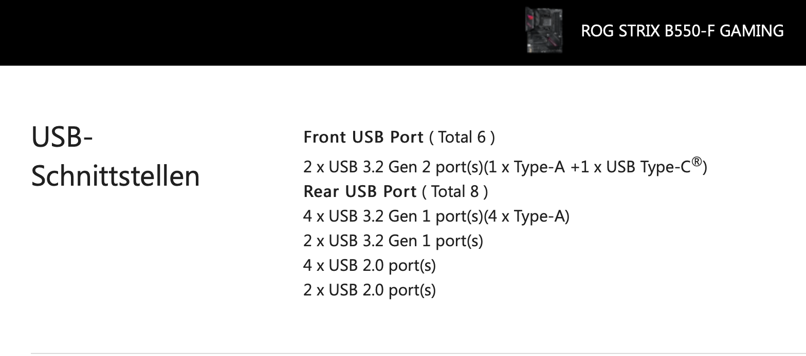

ich will mir seit Jahren mal wieder eine Gaming-PC bauen und verzweifele gerade auf Grund der unterschiedlichen Infos. Ich habe alles schon bestellt und bin jetzt zufällig noch mal stutzig geworden, ob das Board wirklich eine Header für Front USB-C hat.
Case: NZXT H510
Mainboard: ASUS ROG Strix B550-F Gaming
Auf der Asus-Produkt-Seite seht, dass da zwei USB 3.2 (Gen 2) Header sind (siehe Screenshot), aber im Manual findet sich nur eine einziger USB 3.2 (Gen 1) Header und ein Thunderbolt Header (für eine Zusatzkarte). Sieht einer mehr als ich oder hat das MB?
Vielen Dank!
Nein. Da steht, dass es 2 USB 3.2 Gen 2 PORTS gibt. Das bedeutet, es gibt einen Header (plus 2 weitere USB 2.0 Header). Mehr sehe ich auf Bildern des Boards auch nicht außer den einen USB 3 Header neben dem ATX-Stecker.
Ich würde da auch eher dem Handbuch vertrauen. Die Formatierung auf der Webseite scheint etwas kaputt zu sein. Für USB 3.2 Gen 2 und USB-C ist nämlich ein anderer Header vorgesehen. Es wird eher wie im Handbuch vermerkt ein USB 3.2 Gen 1 Header sein für 2xUSB-A in der Front.
ich sehe da keinen Widerspruch zwischen Produktfoto, Specs und Geizhals Beschreibung. Das Board hat am I/O-Shield 2 USB 3.2 Gen2 Anschlüsse (1x USB-C, 1x USB-A). Intern ist maximal ein USB 3.2 Gen1 (ehemals USB 3.0) vorhanden.
Ich glaube, ASUS hat da einen Fehler auf ihren Seiten. Vergleich mal die deutschen Seite mit der englischen im Abschnitt "USB Ports".
Weiter unten bei "interne Anschlüsse" ist es bei beiden wieder gleich:
1 x USB 3.2 Gen 1(up to 5Gbps) connector(s) support(s) additional 2 USB 3.2 Gen 1 port(s)
was auch mit dem Handbuch und den Fotos übereinstimmt.

nordic_pegasus schrieb:
Doch, da gibt es einen Widerspruch. Siehst ja den Screenshot am Ende des Startposts. Auf Englisch ist es sogar noch etwas kaputter und sieht so aus:
Reaktionen: PR# und Nilson
Ok, dann verstehe ich es einfach nicht. Im Screenshot steht doch "Front USB Port 1 x Type A PLUS 1 x Type C"
Ja, wahrscheinlich gehört der Satz an der Stelle unter "Rear USB Ports"
Reaktionen: PR# und Conqi

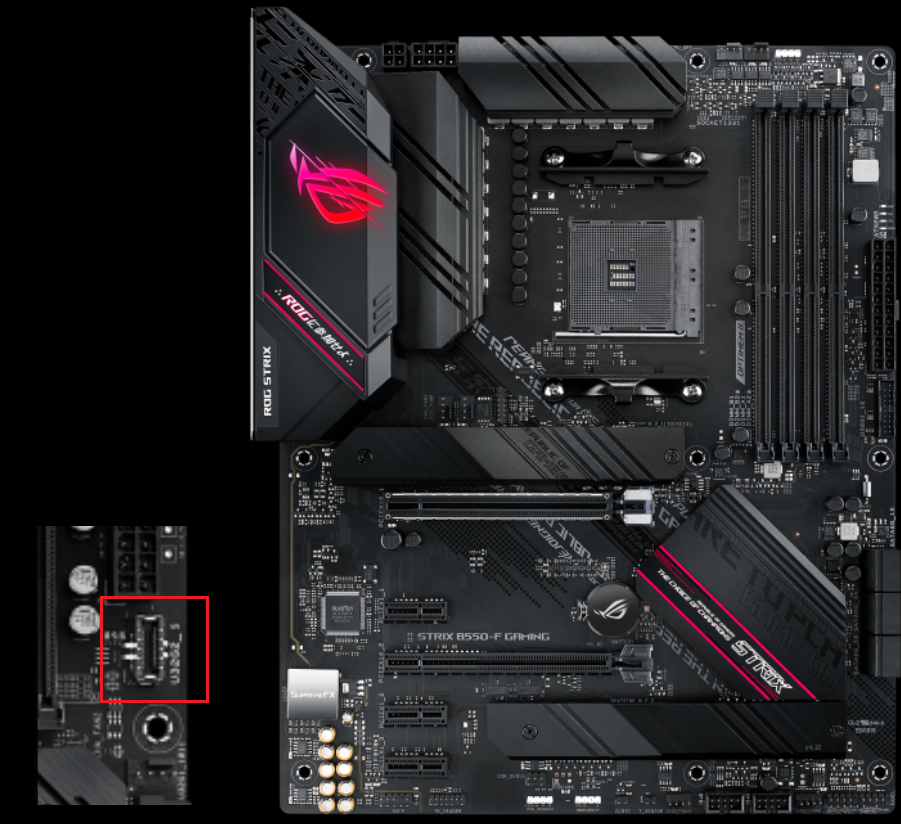

Laut ASUS hat das Board keine USB 3.2 gen 2-header. Im unteren Bild links so ein Header, rechts das gesamte Motherboard ---> kein header.
Das etwas teuere ROG STRIX B550-E GAMING hat so einen Header.
