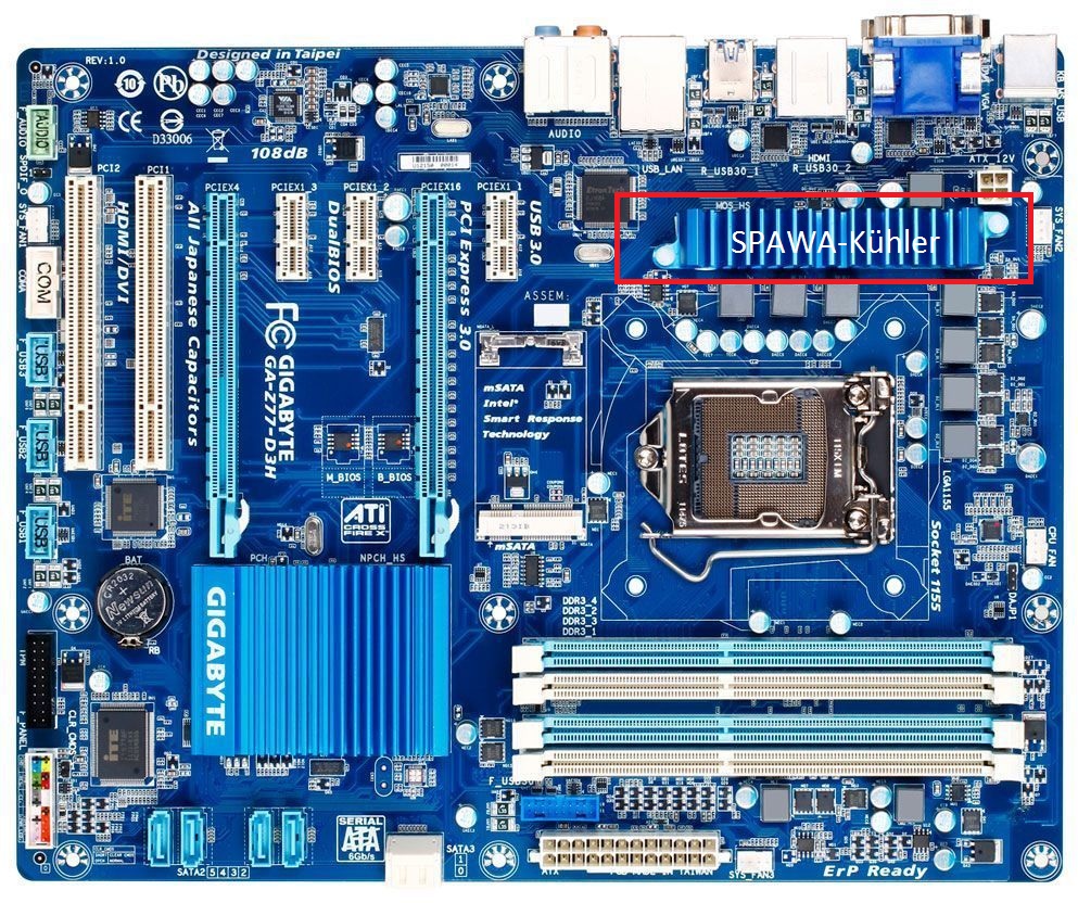

ich möchte gerne den o.g. Kühler kaufen und bin mir nicht sicher ob der Kühler mit meinem MB (GA Z77 D3H ) kompatibel ist.
Ich habe gehört das man zur möglichst unkomplizierten Montage einen überlangen (23 cm ohne Griff) Schraubenzieher braucht.
Wenn ich den Kühler so verbaue, dass die RAM Slots (da ich RAM mit etwas höherem Heatspreader habe) frei bleiben, also nicht vom Lüfter oder Kühlkörper überdeckt werden muss ich ja mit dem mit gelieferten Schraubenschlüssel zwischen dem Spawa-Kühler, den hinter Anschlüssen und dem Kühlkörper hantieren, weil der Kühlkörper vermutlich über den blauen Spawa-Kühler ragt. Ich stelle mir das nun recht umständlich und kompliziert vor ist das überhaupt ohne Weiteres möglich?
Vielleicht hat jemand damit schon mal das gleiche oder ein ähnliches Board mit diesem Kühler bestückt und kann die Fragen beantworten.
Vielen Dank
Asus1889

habe selbes Bord + selben Kühler:
Montage funktioniert, aber das mit dem Schraubenzieher ist Tatsache.

Durch die Spawa-Kühler kommst Du nicht an die Schraube ran. Ich bin von oben durch das Loch im Kühler an die Schraube gelangt. Und zwar hatte ich eine Knarre mit Verlängerung und Bit-Einsatz für die verdeckte Schraube verwendet und einen normalen Kreuzschlitz-Schraubendreher für die andere Seite. So konnte ich beide Schrauben gleichzeitig festziehen.
Bei hohen RAM-Modulen wirst Du mit der ersten Bank, direkt am Sockel, Probleme bekommen. Die anderen sind weit genug entfernt. Dual-Channel-Betrieb mit 2 hohen Modulen ist also möglich.

Magnetspitze ist sehr hilfreich, hatte aber leider auch keine. Schraub einfach die Andruckplatte auf der Spawa-Seite leicht an und schieb dann den Kühler unter die Platte. Dann auch die CPU aufsetzen und die RAM-Seite mit der SChraube fixieren. Dann beide festziehen.
1. Rick_Danger sagt genau das Richtige bzgl der Spawa. Diese verhindern, dass du von der Seite an die Schraube kommst
2. LowProfile passen drunter, die normalen nicht

Und insgesamt scheint zu mindestens bei dem Board, wo ja auch in ein spawakühler, der Nähe des Sockels ist, noch genug Platz zu sein.
