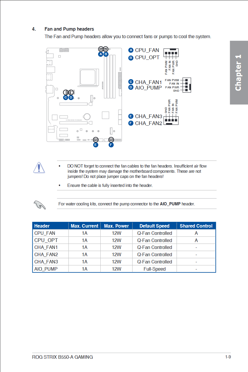

Habe mal beim ROG STRIX B550-A GAMING nachgeschaut. Dort ist die maximale Belastbarkeit eines einzelnen Fan- Headers mit 1 Ampere angegeben!
Wenn du jetzt auf Nummer sicher gehen willst, dann verwendest du den Splitter nur für zwei der 0,3 Ampere Lüfter und den dritten 0,3 Ampere Lüfter klemmst du dann einzeln an den zweiten Chassis- Fan Anschluß. Dann kannst du den sogar noch getrennt von den anderen regeln.

mein Asus B550 A nur 2 x chassis Fan
[Quelle ROG STRIX B550-A GAMING User’s Manual (English Edition)]
Das Mainboard hat drei Anschlüsse für System-Lüfter (CHA_FAN1-3) mit maximal 1A bzw. 12W (12V*1A).
Im UEFI werden sich die Einstellungen, wie Spannung (DC) oder PWM-Signal (PWM), Drehzahl inkl. Lüfterkurve, usw., pro Anschluss vornehmen lassen - Q-Fan Controlled.
Kurz:
Ein Splitter oder Hub ein einem Anschluss ist möglich, macht aber nur Sinn, wenn die Lüfter mit derselben Drehzahl laufen sollen, z.B. alle oben im Gehäuse angebracht sind. Vorne und oben würde ich separat steuern - eigener Anschluss.

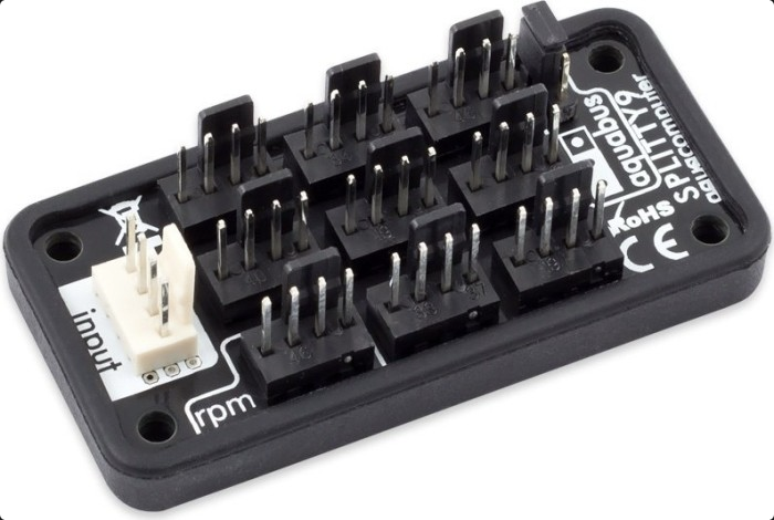

Diese Hub ist ungeeignet, wenn der dritte Pin mehrfach belegt ist, da die Drehzahl nur einmal pro Anschluss ausgelesen werden kann. Der Anschluss muss/sollte markiert sein:
Der Tacho- Pin wird wohl nur an einem Port belegt sein, so wie es schon immer bei solchen Geräten war! Deshalb ja auch seine berechtigte Frage. Und das wird wohl der CPU- Port sein, wie ich schon schrieb!
Er hat nicht das Gaming- Board! Siehe bitte oben #3!
