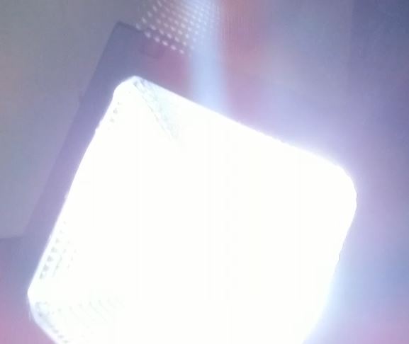

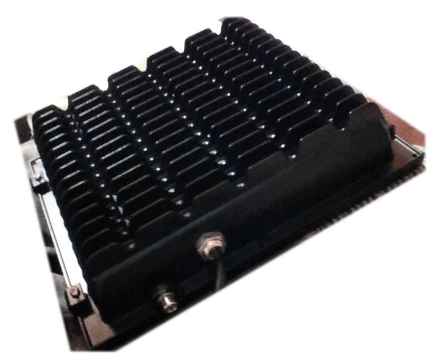

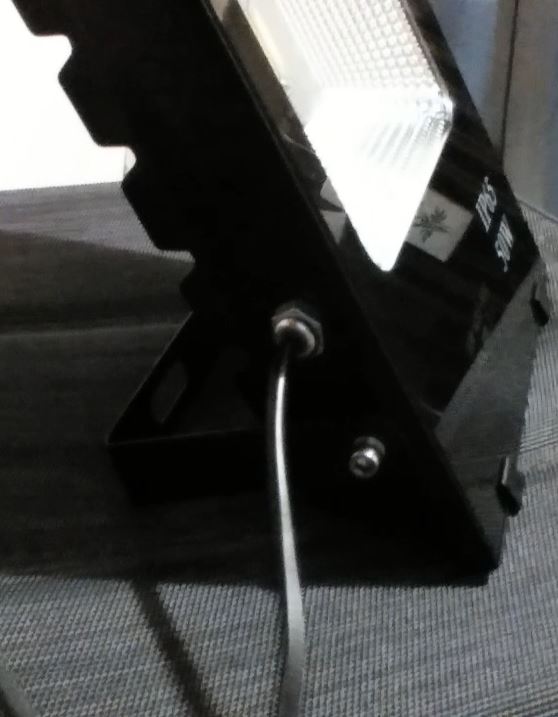

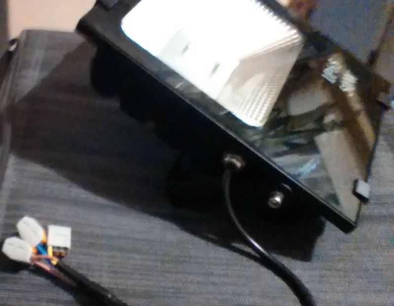

Hier das versprochene Update + Fotos.
Fluter funktioniert und bin sehr zufrieden. Habe mir ein 2m Kabel (2 x 1,0mm) mit Stecker gekauft, Verkäufer meinte Erdungskabel brauche ich nicht (Oder hatte er kein anderes da?), 0,75mm hatte er auf jeden Fall nicht da, meinte aber das vorhandene 30cm Kabel in 0,75mm is ausreichend. Dazu dann noch 3 Wagoklemmen (1 als Ersatz bzw. habe das Erdungskabel des Fluters dort angeklemmt, damit es nicht so in der Gegend rumhängt s. Foto).
Die Kabelenden des Fluters waren nur 5mm abisoliert, musste die also auf 10mm abisolieren. Hatte doch noch ne Kombizange - ging leicht.
Zum Fluter, kann natürlich nicht einschätzen, ob der jetzt für einen 50W-Fluter sehr hell ist.
Abmessungen stimmen nicht: Er ist ca. 24,5cm x 22cm x 6 cm
(abstehende Halterungen und die 2 Imbusschrauben mit eingerechnet, nicht aber der Halterungbügel;
also der Fluter ist 6 cm dick ohne Halterungsbügel)
Gewicht: 1290g
Ist zwar nach einer Minute schon warm, aber selbst nach 2 Stunden ist er nicht viel wärmer, also man verbrennt sich nicht oder so. Macht einen sehr robusten Eindruck.
Überrascht bin ich von dem Halterungsbügel (wird mit 2 Imbusschrauben befestigt) - dachte es gibt Probleme beim Hinstellen. Ich nutze ihn ja drinnen, mal hier mal dort. Klappt super, man kann ihn so einstellen, das er fast liegt und Richtung Decke strahlt (trotzdem noch Luft zum Boden) oder das er steht und fast horizontal Richtung Wand strahlt.
Gut ist auch, dass das Kabel seitlich am Fluter ist und nicht nach unten weg geht.
Ach so, habe ihn zur zeit an so einer "Funksteckdose" von SilverCrest angeschlossen, kann ihn also per Fernbedienung Ein- und Ausschalten, dachte ich erwähne das mal, da ich häufig gelesen habe, dass solche LED-Fluter irgendwie weiter strahlen, selbst wenn man den Stecker gezogen hat!? Ist hier also nicht der Fall, geht sofort aus!
Gerade gesehen, kostet jetzt nur noch 23,99 - wieder zu viel bezahlt, verdammt!;)
