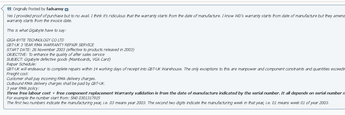

Die Standard-Version (vermutlich meinste das mit dem Board ab Werk aufgespielte BIOS) ist bei manchen
Boards mit einen kleinen Aufkleber auf dem BIOS-Chip gekennzeichnet, ASRock hat das so.
Bei anderen wiederum ist das in der Seriennummer verborgen, will heissen, da steht (codiert) die
Fertigungswoche und das Jahr drin. Normalerweise haben die dann das zu dem Zeitpunkt aktuelle BIOS
drauf bzw. sollten es haben.
Evtl. hilft das hier weiter, fand ich auf die Schnelle:
Es ist mir allerdings nicht bekannt, ob das noch so gilt, wäre aber denkbar.
Ansonsten wie von den anderen Kollegen bereits genannt QFlash machen und "feddich" :D
