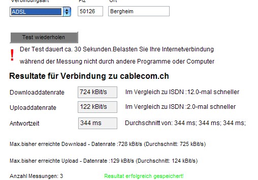

Meine Übertragungsrate:884,6KBit/s
und wie kann ich so einstellen das der Modem 8Mbit/s läuft ??phil. schrieb:Das Modem kann max. 8Mbit/s.

Hab ich auf der seite http://perftest.cablecom.ch/performancetest/ die Geschwindigkeit gemessen , zu Firewall benutze ich vom norton Internet security .. zu zeit meine Übertragungsrate ist 884,6 kBit/s. Ich schau mal nach bei telekom..

Der Test unterschlägt aber etwas.
Ein kontinunierlicher Download findet bei mir mit ca. 1500 kbit/s statt
Der Test zeigt mir ca. 1100. Zugang DSL1500
30 sec. sind für eine definitive Aussage zu wenig. Bei dir dürfte DSL1000 also gut laufen.
Höhere Geschwindigkeiten sind nur mit DSL2000 oder DSL3000.
Laß dich aber nicht von diesen Messungen verrückt machen. Zur Sicherheit den Speedmanager installieren, und optimieren lassen.
