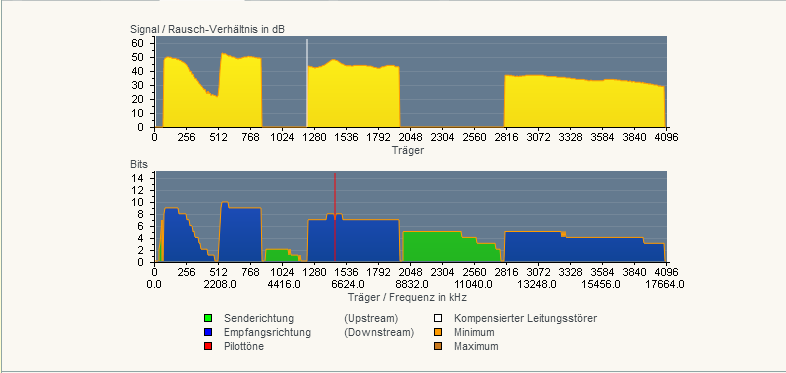

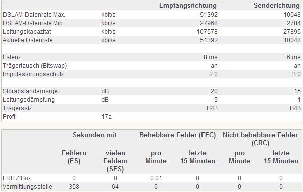

Hallo allerseits,
ich bin eigentlich recht zufrieden mit der Leitung, nur der Upload ist mir etwas zu niedrig. Meine Fritzbox sagt dazu folgendes:
Hier in Köln ist kein Vectoring verfügbar und wird es auch in nächster Zeit erstmal nicht sein. Wahrscheinlich deswegen bietet hier kein Provider mehr als 50k an. Theoretisch wären laut der Werte, die die Fritzbox angibt aber mehr möglich oder? Falls ja, ist eventuell ein Anbieter dafür bekannt, auch individuelle Verträge abzuschließen, wo man z.B. genau angeben kann: "Ich hätte gerne soundso viel Bandbreite im Upstream?".
Vielen Dank im Voraus für alle Beiträge.
Vodafone Glasfaser
also rein anhand der Leitzungskapazität müsste bei dir sogar VDSL 100 laufen.
Upstream ist halt tariflich an den Downstream gebunden, zumindest bei VDSL. Da dir aber wohl keiner VDSL 100 anbieten kann / will, bleibst du auch auf deinem Upstream sitzen.
10mbit sind genau das, was man bei vdsl50 bekommt
also ist schon richtig so...
und nein sone verträge gibt es mir bekannterweise nicht, es sei denn du nimmst ne SDSL leitung...aber damit wirste 10mal teurer kommen und wahrscheinlich nichtmal dann soviel down haben...
Du hast von Glasfaserleitungen mal abgesehen die beste bzw. leistungsfähigste Leitung was den Upstream betrifft und jammerst immernoch?
Es gibt aktuell in Deutschland meines Wissens nach KEINEN Anbieter (wie gesagt von Glasfaser abgesehen) der dir mehr Upstream bieten kann. Zumindest nicht bezahlbar ;)
Du hast eine reguläre 10/50 MBit Schaltung. Das die Leitung theoretisch mehr könnte, heißt nicht, dass man das praktisch schalten kann. Du bzw. deine Nachbarn wollen schließlich auch stabiles Internet, wenn man jetzt "jedem" eine 100 MBit VDSL Leitung schaltet bricht bei "allen anderen" die Datenrate enorm ein.
so schauts aus, einzig und allein FTTH - also glasfaser direkt zu dir ins haus würde noch mehr bringen...aber wenn es bei dir vdsl 50 gibt, wird es wohl kein ftth geben

Ich weiß, dass ich mit 50k bereits einen gehobenen Stand habe, was die Leitung betrifft, ich jammer auch nicht. Ich gucke mich im Moment nach neuen Anbietern um, weil ich mit der Telekom und dem 200GB Datenvolumen nicht zurechtkommen werde. Allein IP TV, und das soll ja nach neuestem Stand auch von der Drosselung betroffen sein, bringt es im Monat auf 40GB. Die Drosselung ist zwar erst 2016, aber da jeder andere Anbieter wahrscheinlich sowieso günstiger ist, schadet es nicht, mich vorher mit diesem vertraut zu machen. Soviel dazu.
Trotzdem danke für alle Antworten. Also muss ich auf Glasfaser warten oder umziehen.

Hallo Smagjus,
deine DSL Lei(s)tung sollte stimmen. Wo ich noch VDSL 50 hatte, konnte ich froh sein, dass ich 8 Mbit bekommen habe. Dafür nachts Spitzenwerte dafür 12Mbit+ und da gab es noch kein VDSL 100.
