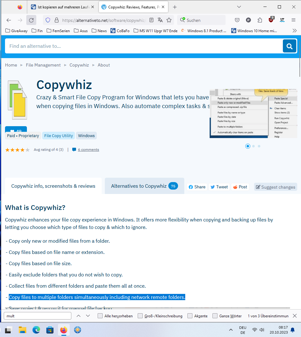

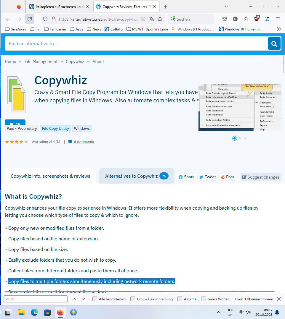

Schau dir mal Copywhiz - Alternativeto.net an. Vielleicht findest du auf der Seite auch noch freie Versionen anderer Hersteller.
