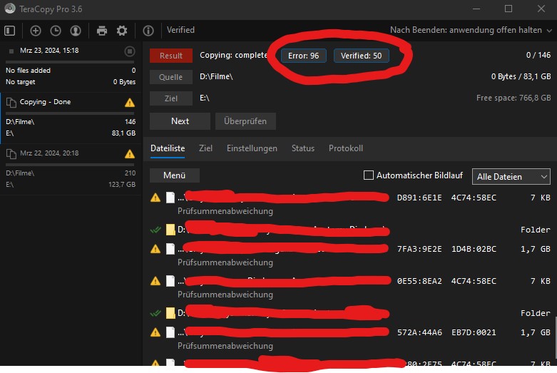

Hallo Zusammen,
ich bin bisher leider nicht bei der Suche für mein Problem fündig geworden. Von daher hoffe ich hier auf Hilfe.
Ich möchte gern mehrere MKV Dateien auf einen USB Stick kopieren. Bei über 30 Dateien hat es einwandfrei geklappt. Hat zwar gedauert, aber die MKV Dateien waren auf dem Stick abspielbar.
Nun sollen auf dem Stick (FAT32- 1TB) noch mehrere Dateien drauf. Auf der Quell Festplatte (NTFS) laufen diese einwandfrei. Habe ich diese kopiert laufen diese nicht. Die MKV Dateien sind jeweils unter 2GB. Von daher sollte es mit FAT32 auch keine Probleme geben. Ich habe mittlerweile schon versucht mit Teracopy und Ultracopier das Problem zu beheben. Aber auch da gibt es Probleme beim Kopieren. Vielleicht hat der ein oder andere noch einen Tipp, was ich ausprobieren kann, bzw. woran es liegt. Anbei noch ein Screenshot von Teracopy.
Danke im Voraus

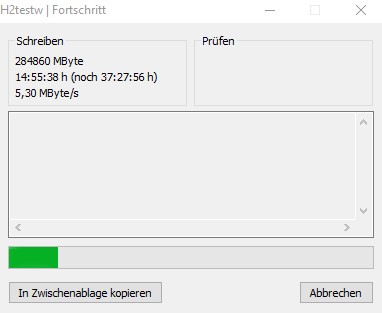

Alles klar. Ich hab diese Tools wieder deinstalliert. Das überprüfen dauert echt lange. Bin bei 5,3mb/s.
Wie kann man feststellen, wo sich das Nadelör bei solch einem Vorgang befindet? Auch kopieren findet immer in Wellen statt...
Tjoar, 5.3MB/s Schreibrate und (angebliche) 1TB Speicherplatz, das wär sogar ein Fehlkauf, wenn es keine Fälschung ist^^.

In dem Screenshot steht ja schon der Fehler, die Checksummer der Dateien in Quelle und Ziel ist unterschiedlich. Würde mich also den vorpostern anschließen und sagen der Stick hat keinen ganzen TB.
Mit den ersten 30 Dateien war der Stick wahrscheinlich vollgeschrieben und jetzt kommt nur noch Datenmüll, wenn man den nicht mehr vorhandenen Speicherbereich beschreiben möchte.
Interessant finde ich dabei folgendes: Man kann jetzt nicht so genau erkennen was das für eine 7kb Datei ist, aber laut TeraCopy (wenn ich das jetzt nicht falsch deute) haben die 7kb Dateien in der Quelle (linke spalte) alle 3 erkennbaren eine unterschiedliche Checksumme, auf dem Stick aber alle die gleiche!
