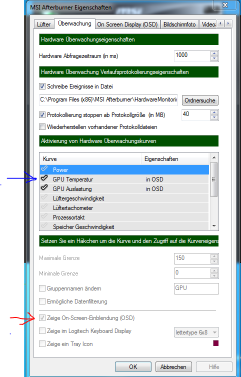

Lies dich doch mal durch den Thread von Hisn und poste hier paar Screenshots von ingame Aktion mit dem Afterburner Overlay.
hmm hab grad 5 min ein spiel getestet und dann im task manager gesehen das der CPU nur 30% ausgelastet ist und auf 3,33 GHz läuft
Gesammtauslastung? Theoretisch können bei deinem Hexacore 16,6 Prozent schon ein CPU Limit bedeuten und zwar wenn der Hauptthread zu ist. Deswegen mal bitte Screenshots mit Afterburne OSD mit eingeblendeter CPU und GPU Auslastung.

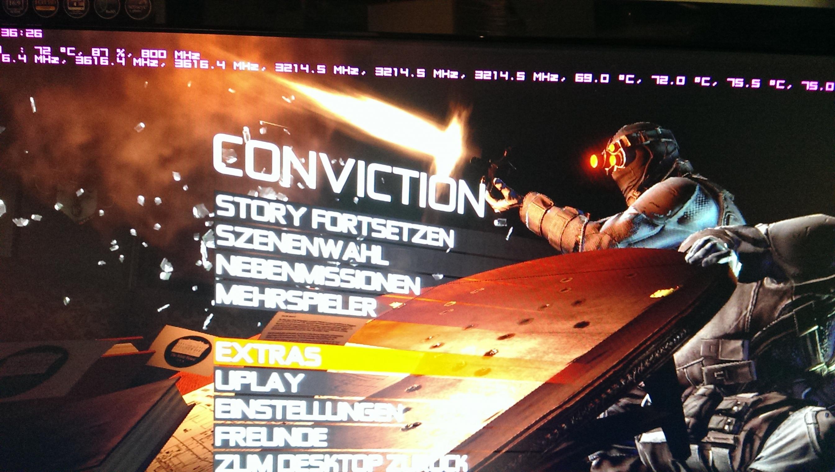

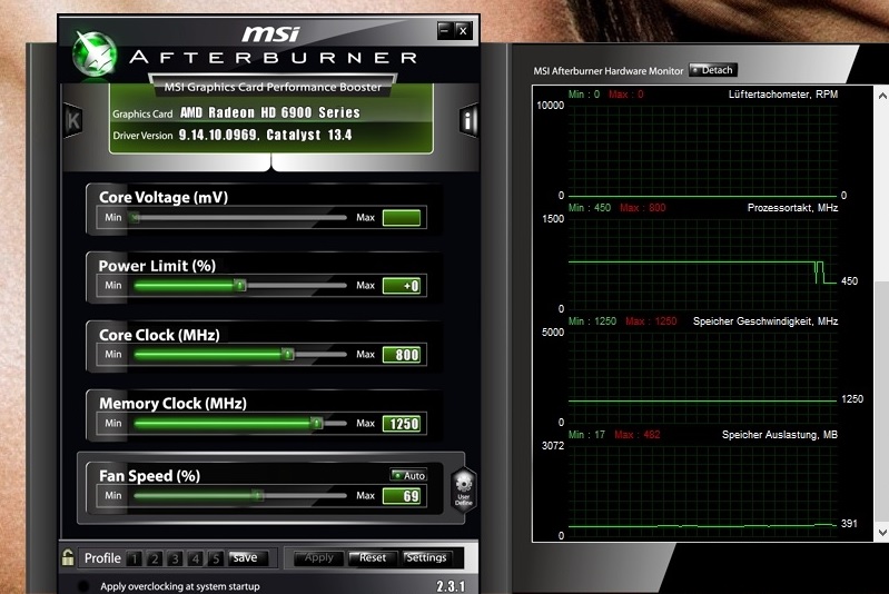

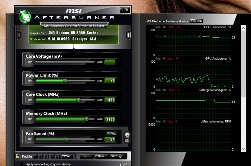

reichen die bilder ?
könnt ihr da was feststellen?

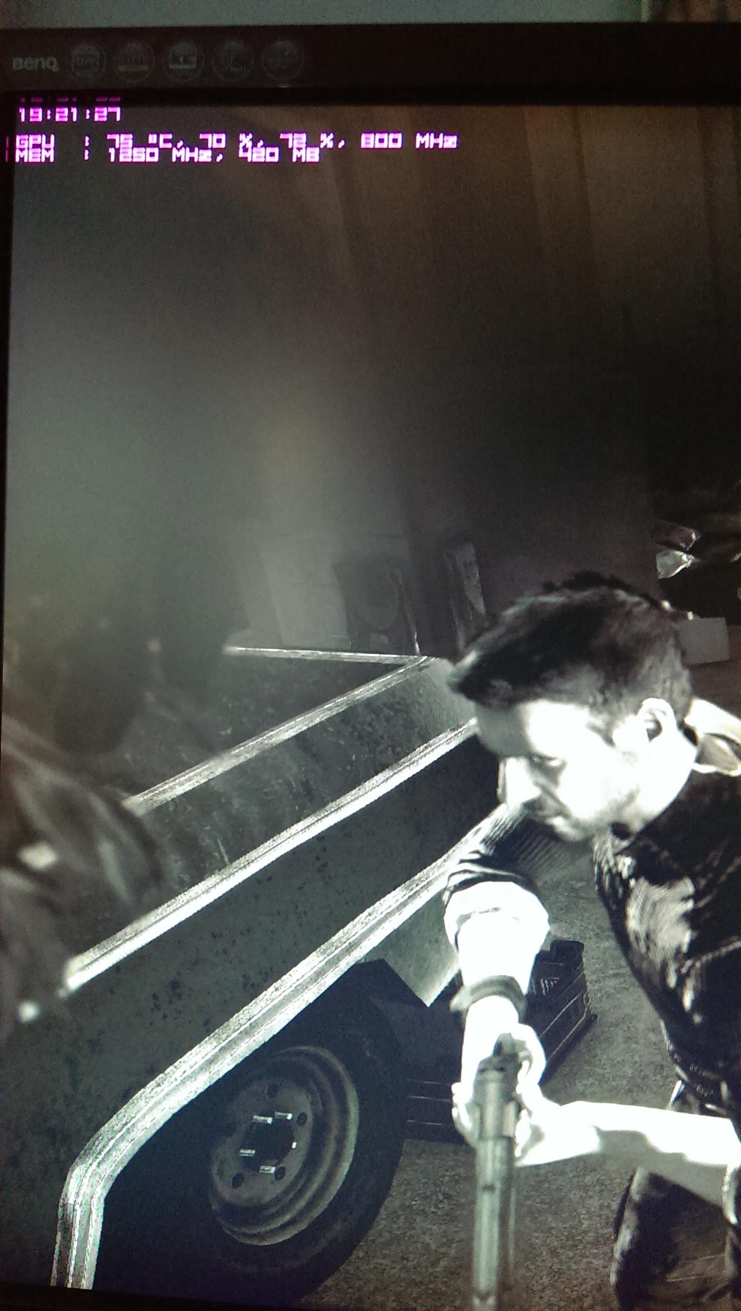

habe ca 20 min gezockt . die ersten 5 - 10 min ging es recht flüssig dann wurde es schlimmer teilweise.
Nativ kann Afterburner die CPU Auslastung nicht anzeigen, war da nicht etwas in HisNs Thread?
Die Graka läuft zumindest nicht am Limit.

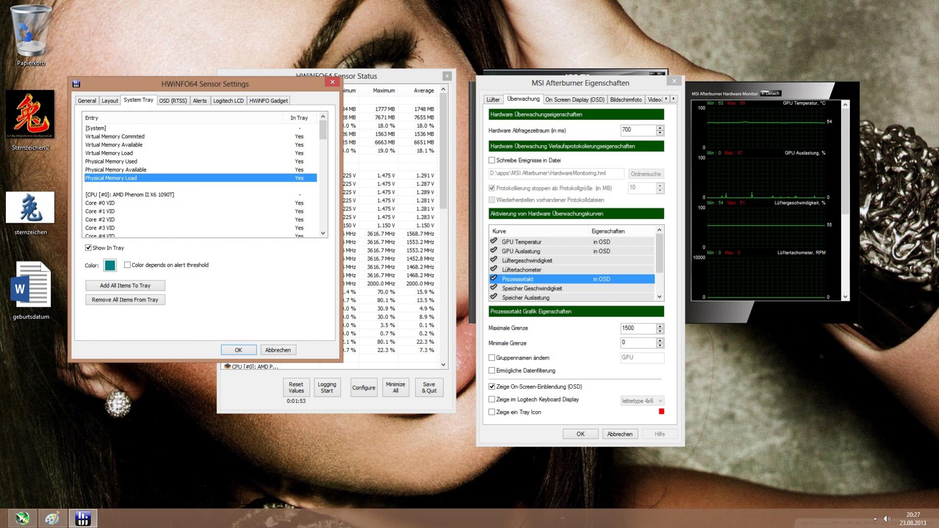

Hast du zwei Screens oder musstest du dafür raustabben? Es ist besser wenn du das direkt ingame screenshottest.
hab mit dem handy schnell ein foto gemacht ^^
glaub ich hab alle wichtige daten markiert die angezeigt werden sollen oder
glaube der taktet net hoch wie ich vermute.
was soll ich da jetzt machen?
Einen Post über deinem beachten und bitte umsetzen, das ist das was ich meinte, ich habs nur nicht direkt gefunden.
sorry aber ich krieg das echt nicht gebacken das er mir die sachen anzeigt mitten im spiel. hab das programm hw info geholt aber hab andere einstellungen als auf dem bild was der eine gepostet hat in deinem link
weiss net wie ich das anders mache reicht das ?

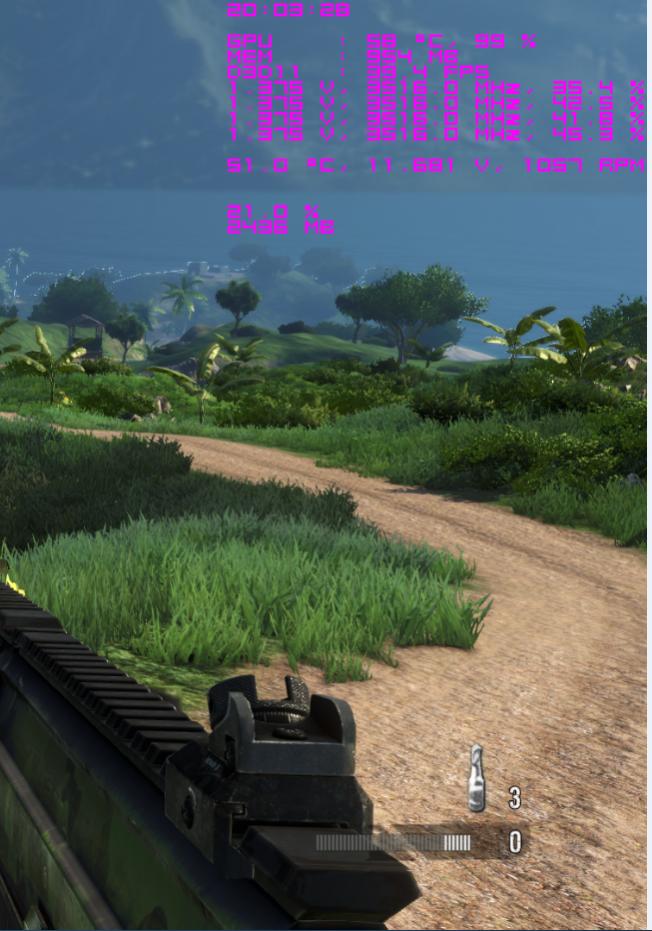

Soll wohl so :Far Cry 3  , sehr hoch ,  2 x MSAA.jpg
aussehen

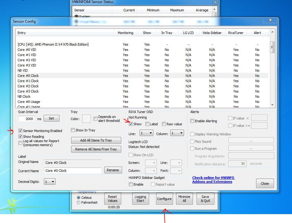

So wirds gemacht :

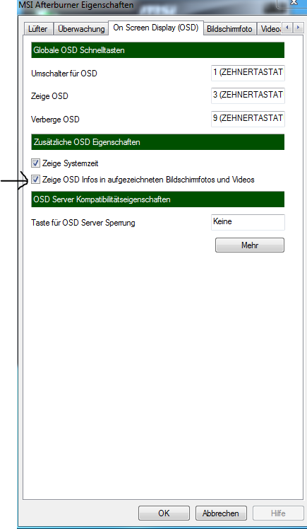

Ordnen kanst du das ganze mit Hw Info ,
wenn du jede info einer " Line " & "column " ( siehe bild 4 unter Show ) zuordnest .
