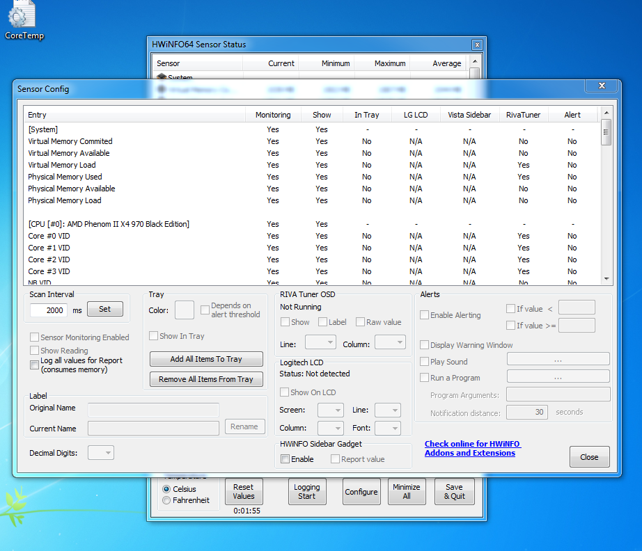

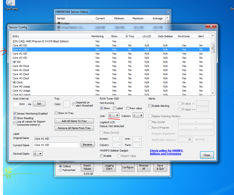

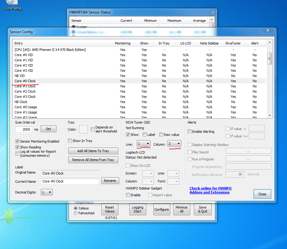

Wenn ich auf config klicke bekomm ich nicht das Fenster was du hast da kommt bei mir das Fenster was ich auf dem Bild habe.
Hast du eventuell ne andere Version als ich?

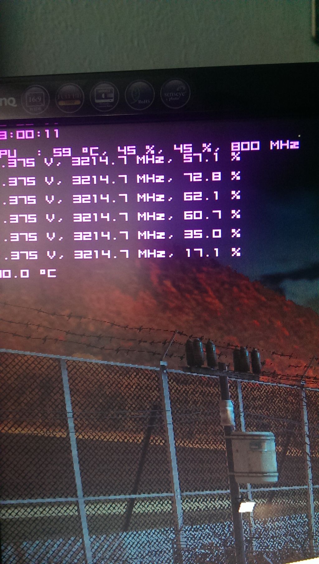

Also der CPU taktet im Spiel hoch Im Desktop ist auf 800 MHz und im Spiel gehen die Kerne hoch auf über 3000 MHz
das gibts doch net der zeigt mir nur das an was auf dem bild zu sehen ist in dieser form. Hab echt alles was auf den bildern ist gemacht mit afterburn und Hw info.
reichen die daten nicht? was genau braucht ihr um zu sehen woran es liegt?

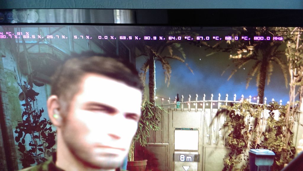

der cpu taktet ja hoch aber die auslastung ist net voll bei den kernen.

hab jetzt die Core Usage auf yes gemacht.
ok kann sein das splinter cell etwas viel frisst. aber tera ? das musste ja eigentlich mit meinem system einwandfrei funktionieren.

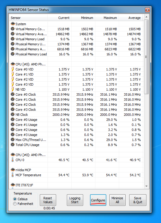

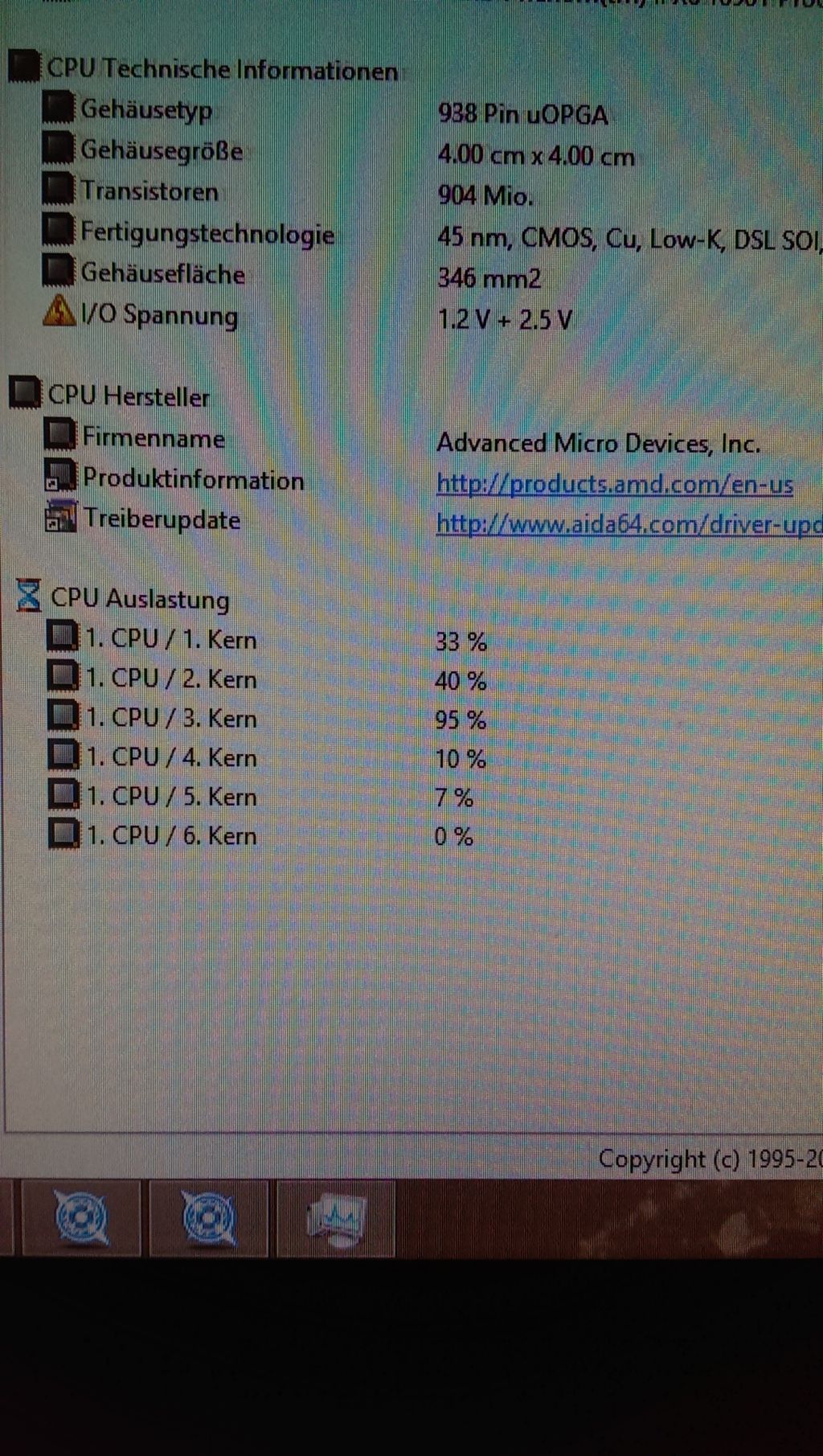

Laut dem einen Bild da ist einer deiner Kerne am Limit, komischerweiße der dritte...
Splinter Cell ist halt wohl etwas CPU lastiger und nicht auf Sechs oder mehr Kerne optimiert.
Ich weiß ich auch nicht wie man darauf kommt das Blops 2 viel power braucht, für was denn auch...

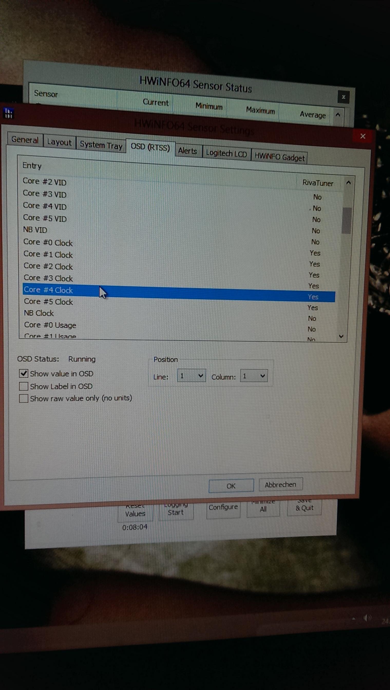

Auf dem dritten Bild ist übrigens die Core Usage auf NO also aus. Core Clock und so ist erstmal wayne.

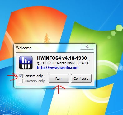

Nochmal zum mitschreiben .
Hab auch nur das normalen HW info 64 für Win 7 , also dasselbe wie du .

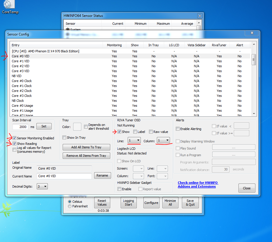

Reihenfolge Bild 1-6
1. Klick auf sensory only .
2 . Klick auf configure
3 . Werte die du haben willst
4 . Zeilen und spalten HW info 0.PNGHw info 1.PNGHW info 2.PNGHw info 3.PNGHW info 4.PNG

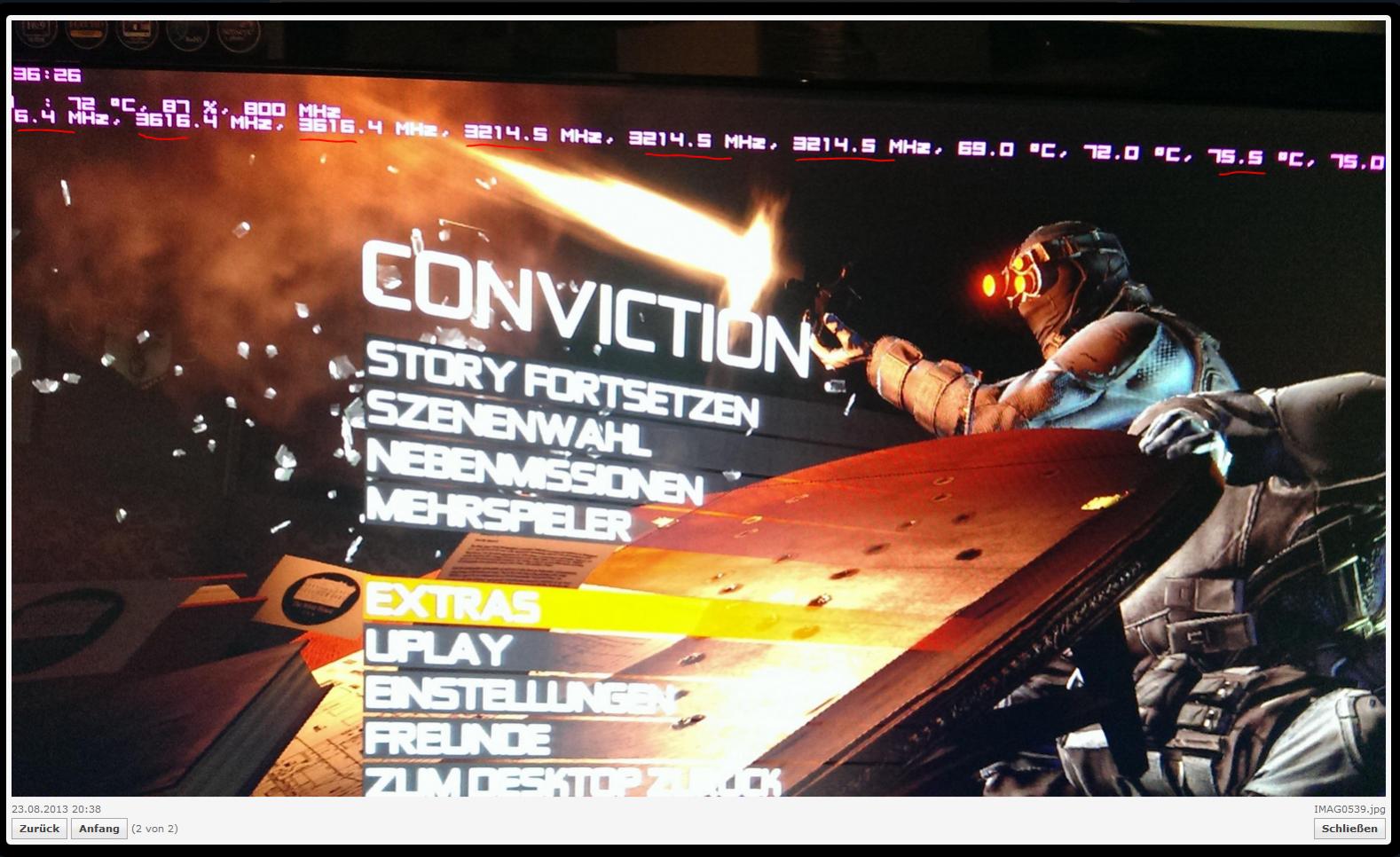

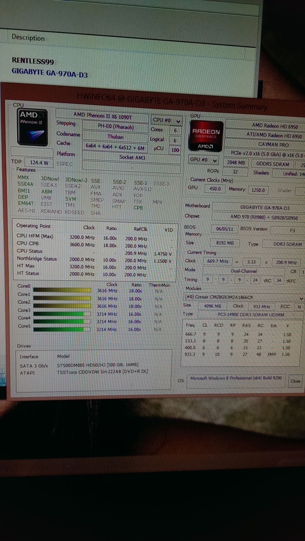

Ausserdem ist mir hier :
aufgefallen das deine CPU , 2 Verschiedene takte ( 3,6 / 3,2 Ghz ) hat .
Hier :https://www.computerbase.de/forum/t...nd-ram-fuer-bestehendes-system.1232655/page-2
hat jemand ein ähnliches problem ( mit Lösung , neues MB )
Auch die Temperatur mit 75 C ° ist zu hoch , hier wird etwa 63 C° als Grenze empfohlen .
Es ist zwar so das auch 75 C° nicht automatisch ein problem sind ( die Messungen sind sehr ungenau , weil nicht gemessen sondern nur berrechet wird ) aber sobald der Takt nach unten geht ( CPU trottelt ) ist die Temp. zu hoch .
Hab das problem bei mir bei Far Cry 3 , da taktet sich die CPU bei 62,5 C° schon runter ,
bis sich die CPU auf 51 C° abgekühlt hat , dann gehts wieder rauf .
Das ist das einzige Game mit dem ich ein problem mit der Temp habe .
Far Cry 3 lastet meinem Ph II 970 stellenweise auf 70-80 % auf allen 4 Kernen aus , das scheint ihn mächtig aufzuheizen .

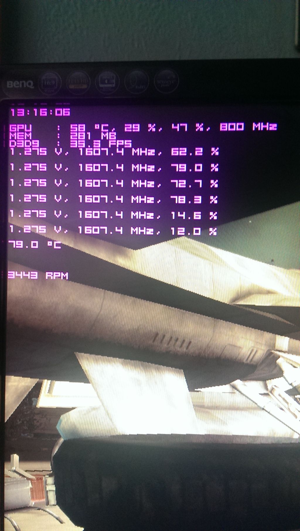

hab das immer noch net hinbekommen mit dem H/W Monitor programm =) aber ich denke mal es liegt echt am kühler. im spiel hab ich gesehen der steigt hoch bis auf 77 - 80 grad, teilweise für kurze momente über 80 grad. Grafikarte ist bei unter 60 grad.
darf eigentlich nicht sein denk ich mal das er auf 80 grad steigt oder
Ich hab dir doch mal zu Post 23 dem dritten Bild gesagt das du die falschen Sachen gewählt hast, oder lässt sich das dort nicht anwählen?

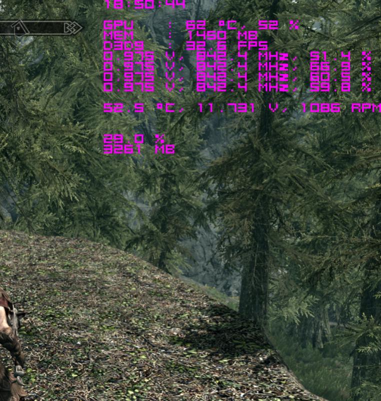

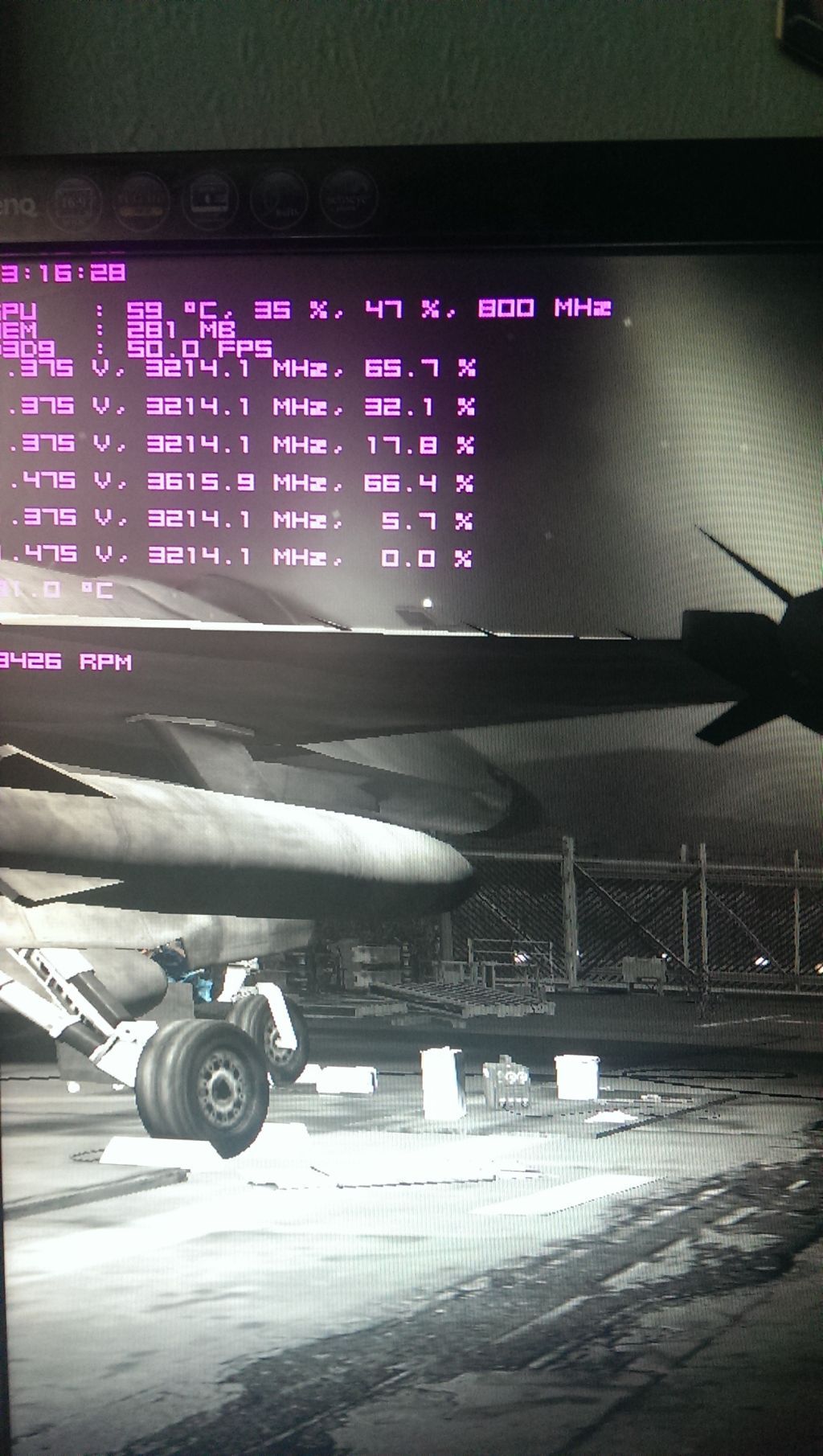

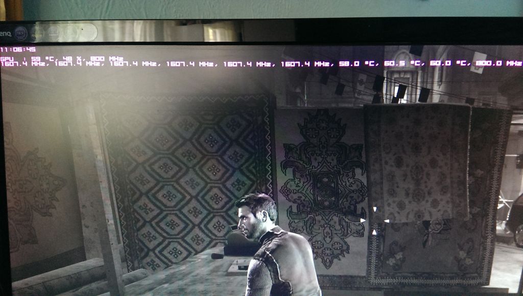

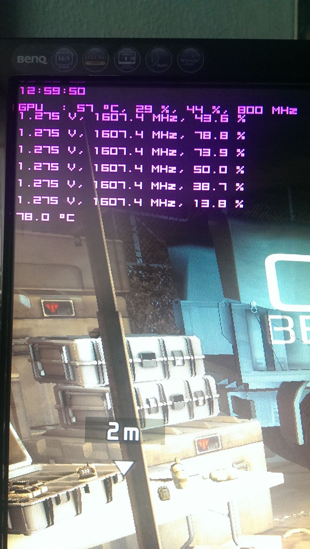

ich glaube nach einer ewigkeit habe ich jetzt das bild was ihr wolltet ( hoffe ich ) =) hab es hinbekommen und hoffe das hilft euch weiter bei meinem problem
der wechselt den takt immer. ist das normal ?
hab noch 2 bilder gemacht mit der drehzahl vom lüfter, arbeitsspeicher und fps

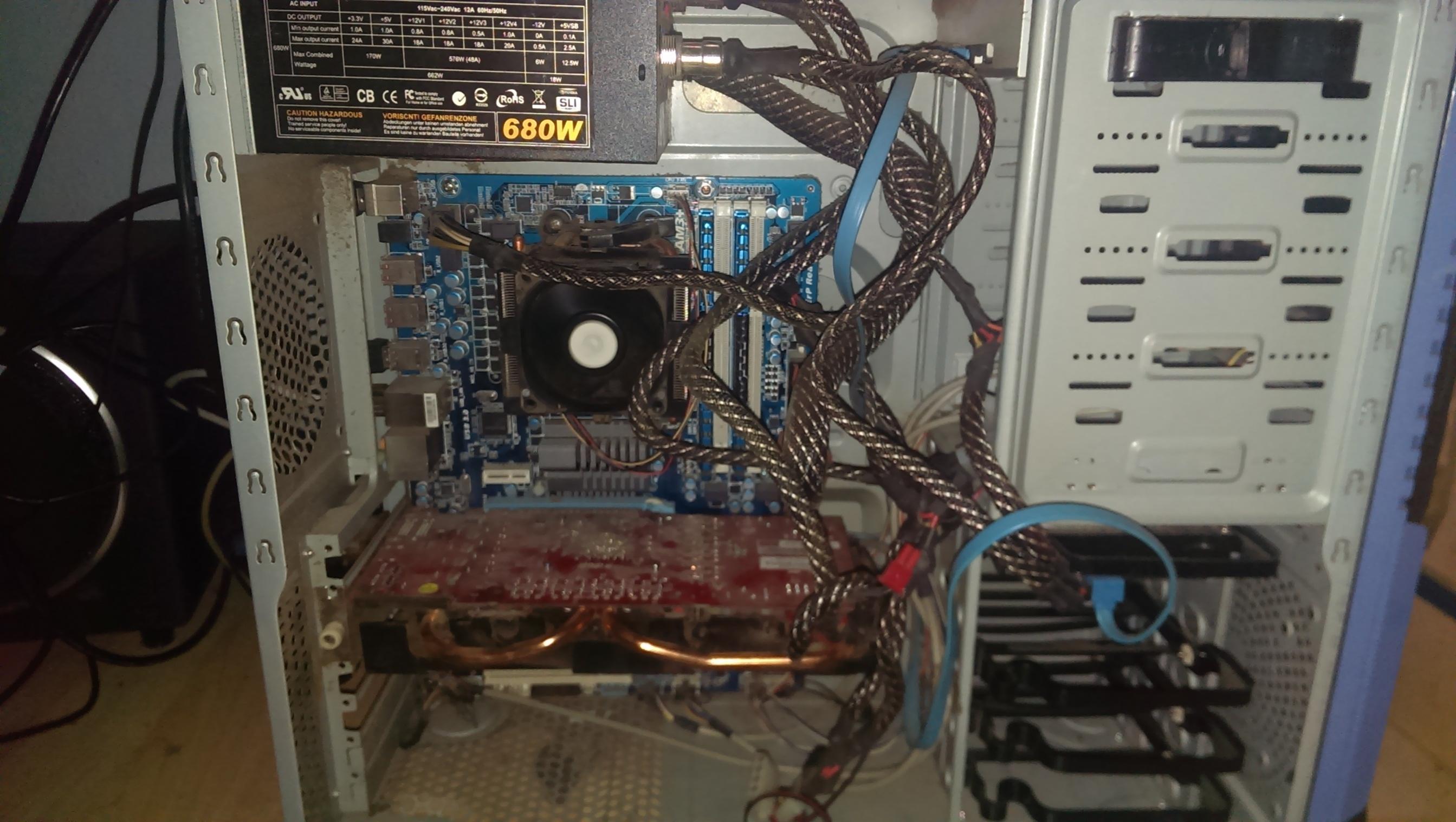

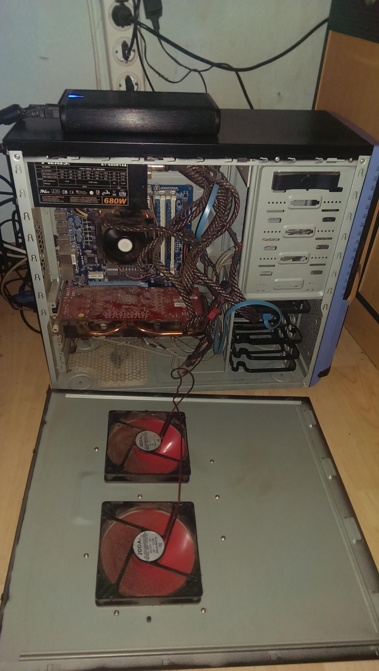

Nur mal so, weil ich das gerade sehe:
Normal macht man: Vorne frische Luft rein und hinten warme Luft raus. Die beiden Lüfter im Seitendeckel dann ganz weg lassen. Blasen die jetzt beide rein oder was machen die?
Würde den auch einmal entstauben.
entstaubt hab ich den am freitag zumindestens die ganzen lüfter. manche ecken sind immer noch etwas verstaubt sah aber extrem schlimmer aus =)
die 2 gehäuse lüfer blasen raus auf der anderen seite, alles andere macht ja nicht wirklich sinn =)
