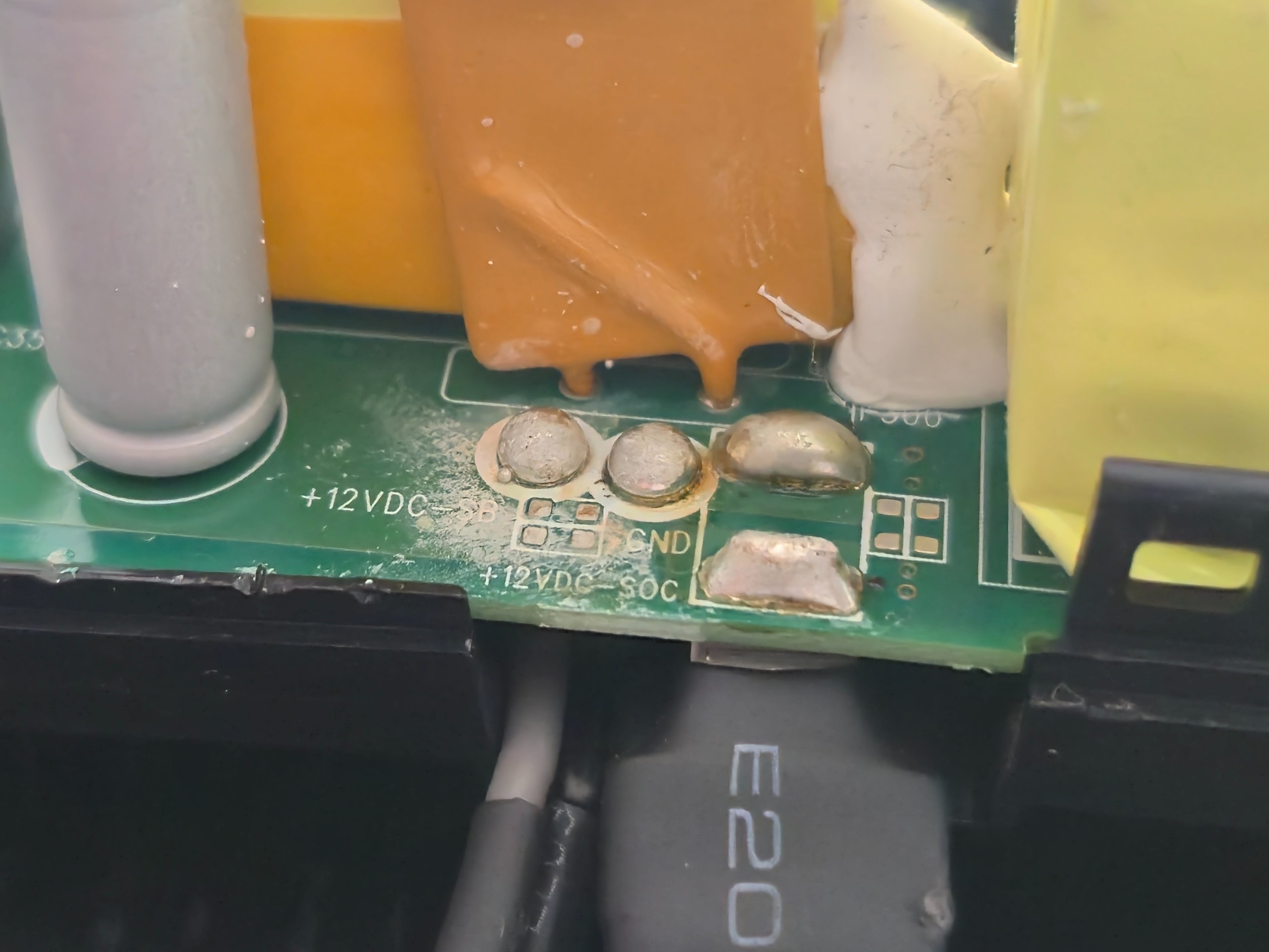

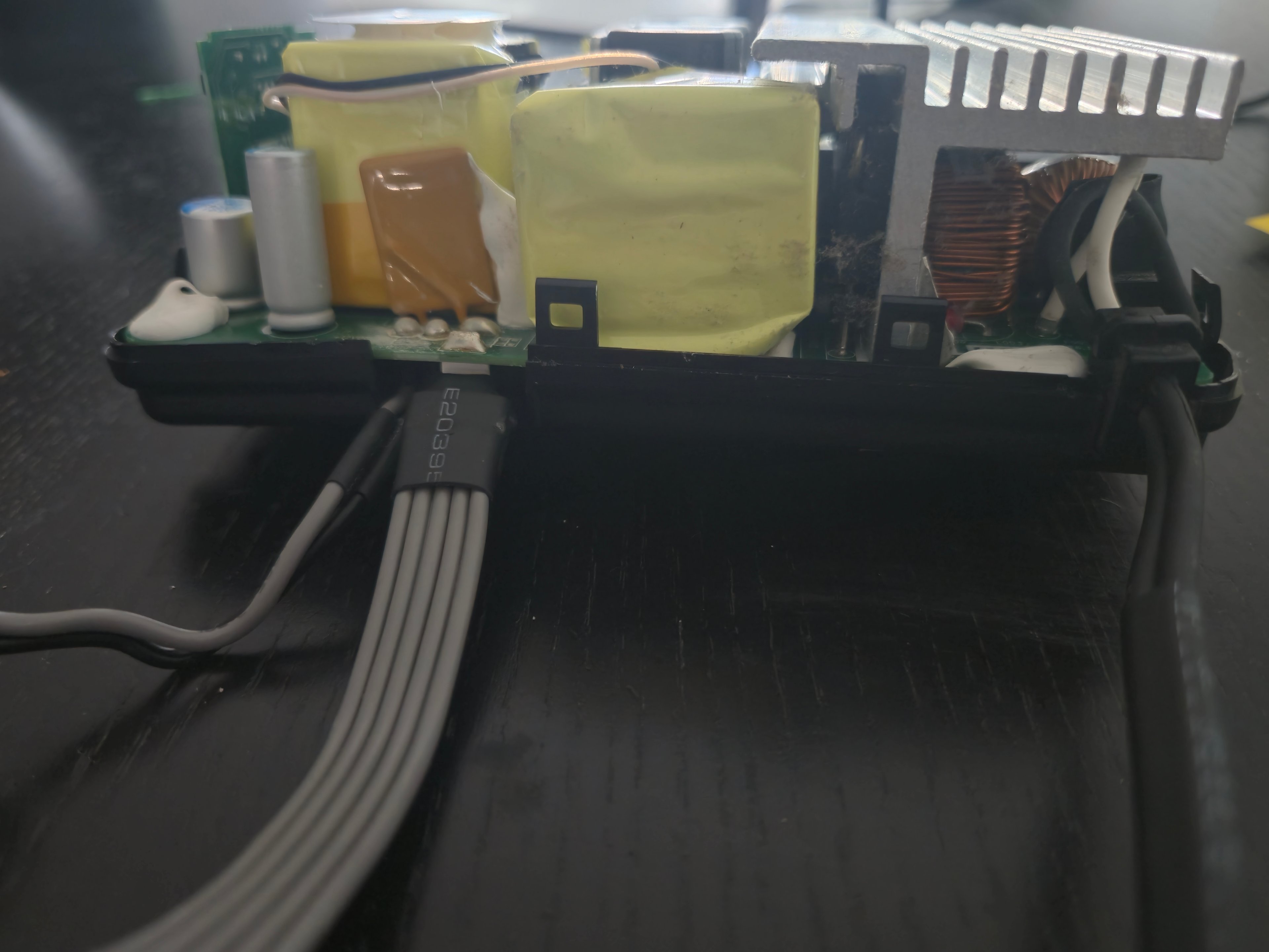

Ich habe im Netzteil diese Position gefunden die eine weisliche Schicht ablegt hat und die Lötstellen sind auch verfärbt . Kann dies die Ursache sein das die Konsole 1 bis 2 Sekunden nach dem einschalten sich deaktiviert?
Ich hoffe das dies der Übeltäter ist

Waterforce980Xt schrieb:
Ist mein xbox series x netzteil kaputt ?
Sieht stark danach aus. Benutze das Netzteil so auf keinen Fall weiter und bastel auch nicht (noch mehr) dran herum.
Bestell dir (z. B. bei Amazon) mal ein neues Netzteil und teste es mit deiner Xbox Series X. Das ist der sicherste und wohl auch einfachste Weg - zumal es sich ja durchaus um ein hochwertiges elektronisches Gerät (also die Xbox) handelt.

Hey, das schaut ein wenig nach Korosion o. Flussmittelrückständen aus, beides kann zu Kriechströmen führen und Probleme verursachen! Besonders die untere rechte Lötstelle (vermutlich der GND-Anschluss) sieht unregelmäßig und matt aus – möglich, dass es sich um eine kalte Lötstelle handelt. Solche Stellen führen häufig zu Wackelkontakten oder kompletten Ausfällen.
Falls du keine elektrotechnische Ausbildung hast, solltest du auf keinen Fall an Netzteilen herumbasteln. Netzteile enthalten Kondensatoren, die hochgefährliche Spannungen speichern können – selbst Tage oder Wochen nach dem Trennen vom Stromnetz!
lg

Und nun meine Amateur Frage. Wenn ich nachlöte . Wird das wieder funktionieren ?
Sauber machen - Nachlöten und probieren. Ich glaube das kann dir keiner per Ferndiagnose sagen.
