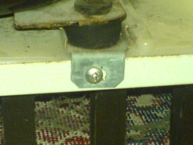

Hi,
Ich bin nicht wirklcih weit, weil diese Schraube nicht weg will :( Genau genommen sind es Zwei davon
Weiß jemand wie man diese Schraube entfernt werden kann?
Mein 2 Jahre ältere Bruder kann das netmal
Ich würd fast alles machen^^
(Ich hab keine Flex...)
stell doch einfach den pc in den kuehlschrank, damit umgehst du ganz gut das kondeswasserproblem ;)
denn wenn etwas unter die raumtemperatur gekuehlt wird, so kann mal ganz schnell wasser kondensieren und die gute technik dahinraffen.
Ich würd da mit der Säge einen Geraden Schnitt machen udn mit einem Schlitzschraubenziehen ansetzen. Ansonsten ist WD40 noch sehr gut für sowas...
Mit einer Stichsäge? Und was soll ich mit nem Schitzschraubenzieher?
WD40 hab ich nicht..
Würd ne handsäge nehmen, also so ne Bügelsäge. Dann hast nen Schlitz und da dann mitm Schraubenzieher rein...
