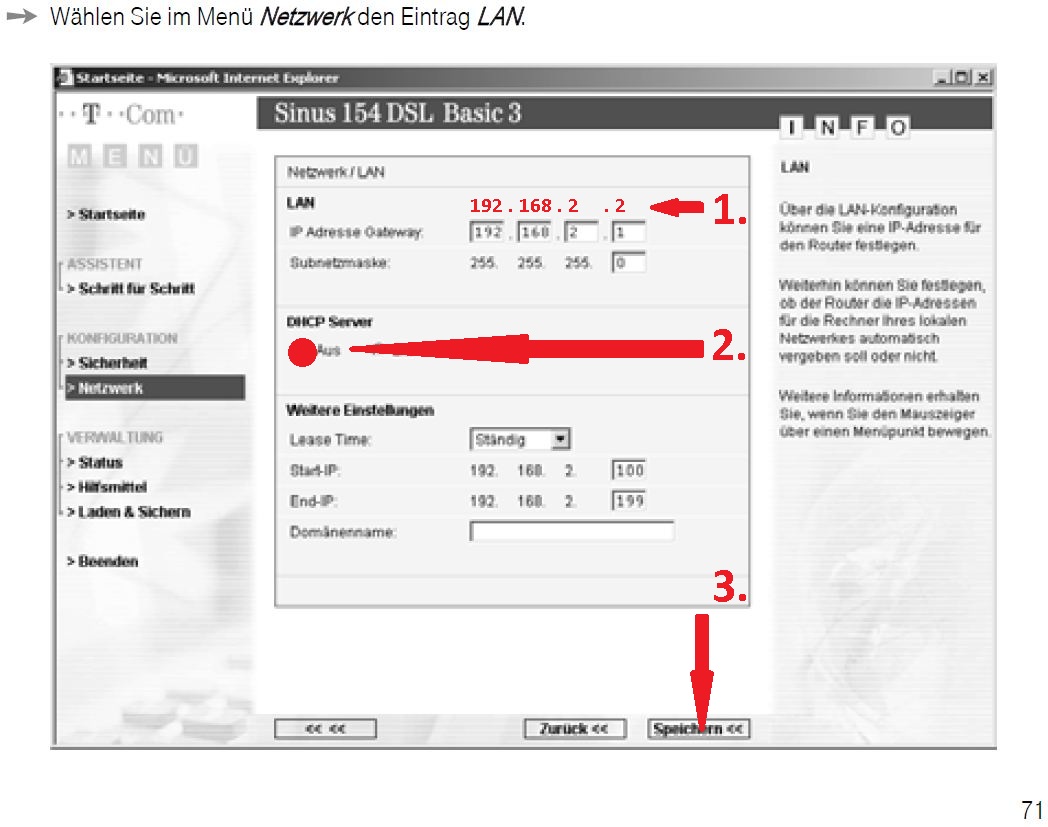

3. Über 192.168.2.1 errreichst du den Sinus 154. Dort gehst du in Konfiguration, Netzwerk, LAN. Siehe Screenshot im Anhang. Du änderst die IP auf 192.168.2.2, stellst DHCP aus und drückst erst danach als drittes auf Speichern.
Nachdem du auf Speichern geklickt hast, wirst du höchstwahrscheinlich die Verbindung verlieren, was aber normal ist, da DHCP aus ist.
