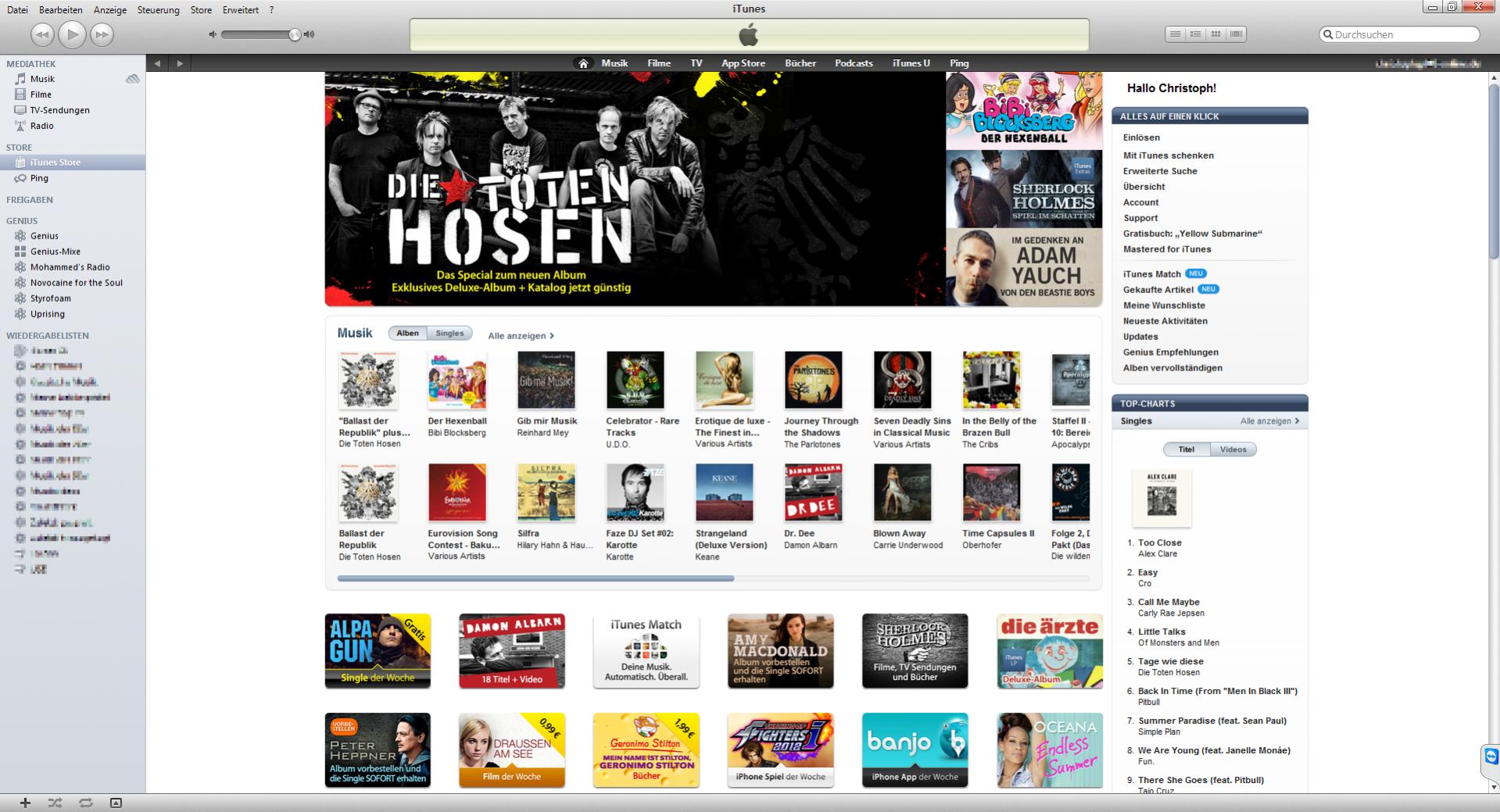

mach mal nen screenshot...

Also dass es an der Verbindung liegt kann ich mir nicht vorstellen. Das Problem tritt an unabhängigen Anschlüssen auf unterschiedlichen Computern auf..
Abgesehen davon kann iTunes selbst ja auch eine Verbindung aufmachen. Und die Firewall Regel von Windows 7 musste ich nur einmal am Anfang bestätigen. Seitdem fragt er nicht mehr. Wenn ich dann Match deaktiviere und wieder reaktiviere geht das Streaming dann ja auch wieder...
