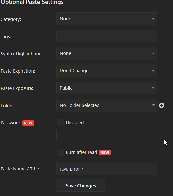

Verstehe ich nicht, ist alles auf Public gesetzt.

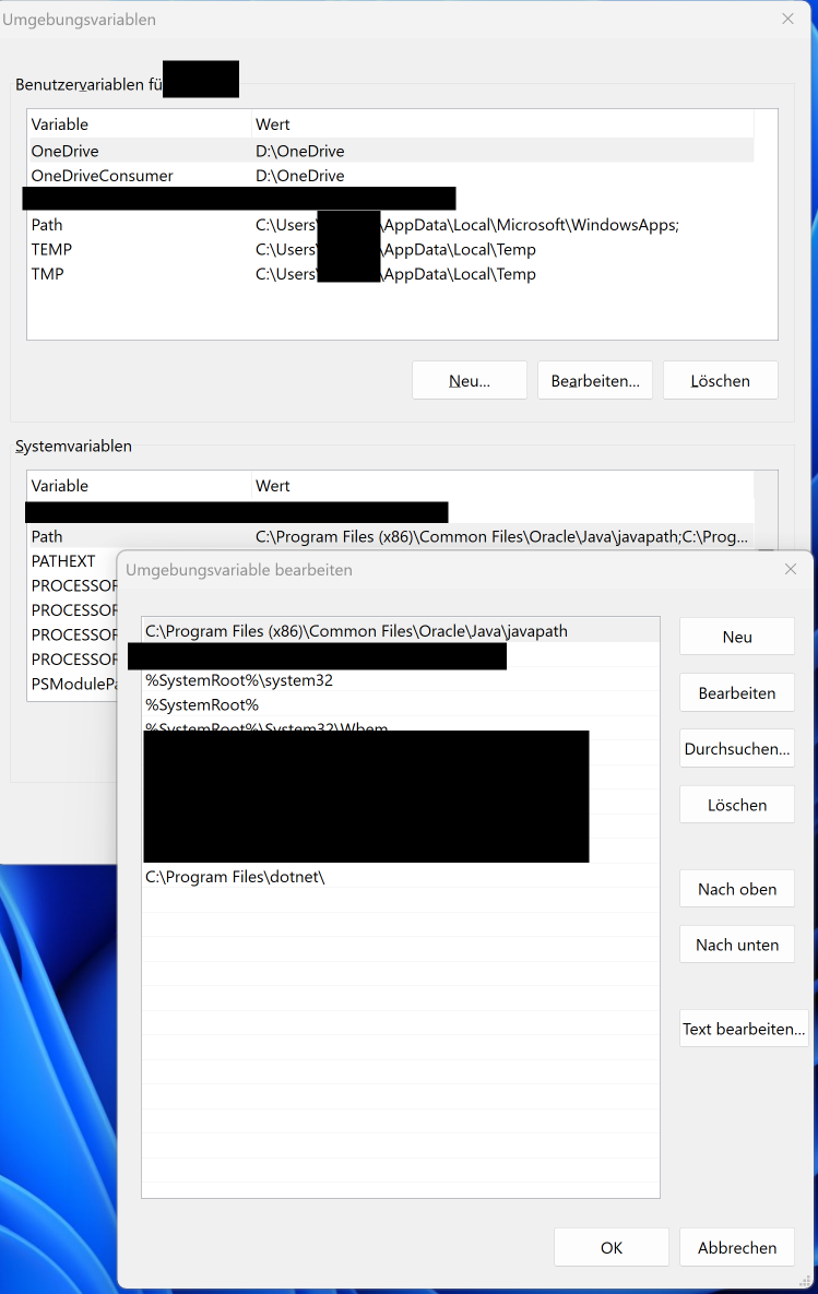

Deinstalliere bitte nochmal Java komplett, und schau, ob die Variable aus den Umgebungsvariablen in Path rausflog:
Wenn nicht, dann von Hand hier rauslöschen, nochmal neu starten, Kommandozeile aufmachen und Java aufrufen. Da dürfte dann nichts weiter mehr passieren.

Was ich in Umgebungsvariablen hab, siehst du hier.
Wenn es so einfach wäre, dann müsste ich mir nicht weiter Gedanken drüber machen, über etwas was bisher IMMER gefunzt hatte, auf einmal so komische Sachen macht.

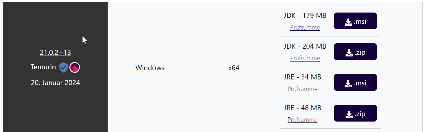

Du meinst die hier ? @nutrix
Welchen nehme ich denn davon ? Ich brauch ja nix mit Programmierung bezüglich Java, will das ja nur das ich wieder einen Minecraft Server zum laufen kriege.
Und wenn ich das da installiere, wie mache ich das dann mit Minecraft, das ist ja dann eine andere Java Umgebung als die Standard, die Minecraft von ausgeht.
Jede Info dazu wäre ich dir sehr dankbar. ;) Und vielen Dank bisher, das gilt für euch alle die mir hier in dem Topic geantwortet haben.
