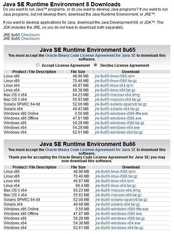

Hallo! :)
Weiß jemand, was der Schmarrn:
soll?
Nimmt man da einfach 8 u 66?
Weshalb ist dann aber 8 u 65 noch verfügbar?
(Betriebssystem ist Win7, 32 bit.)
Gruß,
cke :king:

Das mit x86 offline war schon aus mehrjähriger Erfahrung klar:
Da hat man gleich die Installationsdatei daheim, falls mal eine Installation ohne Netz erfolgen muss.
Es ging bloß um die eigenartige Tatsache der gleichzeitigen Bereitstellung von zwei Versionen.
cke :king:
http://www.oracle.com/technetwork/java/javase/downloads/index.html schrieb:
Java SE 8u65 includes important security fixes. Oracle strongly recommends that all Java SE 8 users upgrade to this release. Java SE 8u66 is a patch-set update, including all of 8u65 plus additional features (described in the release notes).

Danke erstmal!
Also wurden bei u 65 nur Fehler beseitigt und bei u 66 ev. neue Features hinzugefügt, welche aber wiederum neue Sicherheitslücken beinhalten können?
So richtig verstanden?

"Älter" im Sinne von "Zeit" kann es aber nicht sein, denn beide Version 8u65 und 8u66 wurden exakt zeitgleich veröffentlicht.
Wenn man den Begleittext und die Releasenotes durchliest, könnte man aber in der Tat auf den Gedanken kommen, dass 8u65 ein reines Bugfix-Release ist, während 8u66 zusätzlich neue Features beinhaltet.
Also ähnlich wie bei Mozilla, wo es ESR-Releases und "normale" Releases gibt.
Die Verwirrung bleibt aber, klare Kommunikation ist anders. Welche Version soll welcher Anwender denn nun nehmen und warum? Auf java.com wird ausschließlich die 8u65 zum Download angeboten. Ich habe 8u66 installiert, und der Versionscheck auf java.com sagt mir, das sei aktuell empfohlene Version :rolleyes:

dank des Links von Forenuser Smurfy1982 habe ich es nun auch verstanden:
mein Thread
https://www.computerbase.de/forum/t...mmer-in-zwei-versionen.1552320/#post-18375449
Quelle Oracle: http://www.oracle.com/technetwork/java/javase/cpu-psu-explained-2331472.html
Deutschsprachiges tldr:
Die Version mit den ungraden Zahlen (seit Version 7.71) ist die aktuelle und zur Installation empfohlene Version (CPU Release), während die Version mit der höheren und geraden Versionnummer z.B. 7.72 (PSU Release) dem CPU release inhaltlich entspricht aber noch weitere unkritische Fehler fixt, die aber erst mit dem nächsten PSU (nächste ungerade Version) Release veröffentlich werden. So haben Unternehmen und Entwickler Zeit zu testen ob das nächste CPU release welches die geplanten PSU fixes enthalten wird, zu Kompatibilitätsproblemen führen wird und dies entsprechend an Oracle kommunizieren kann. Oracle entscheidet anhand des Feedbacks ob die im PSU Release enthaltenen Fixes ggf. wegen Kompatibilitätsproblemen zurückgehalten oder angepasst werden.
