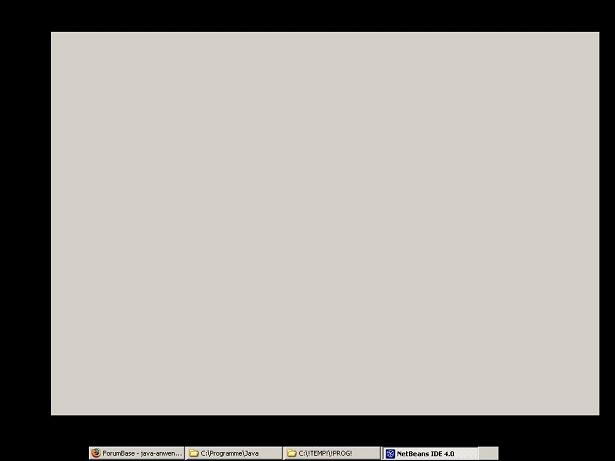

Hoi und ich dachte schon ich bin allein!
Hab einem Freund der Informatik studiert ein wenig ausgeholfen und mit der Entwicklungsumgebung NetBeans ein wenig herumexperimentiert.
Von einem Tag auf den anderen waren dann auf einmal alle Fenster grau und der umgebende Desktop ließ sich nur noch durch schließen von NetBeans und aktualisieren wieder entziffern.
Keiner konnte mir bislang helfen, und zu allem Überfluss ist es jetzt bei dem Freund auch passiert. Wir wissen absolut nicht was das sein könnte.
Norton Antivirus 2004 (aktuelle Virendefinitionen) und AdAware SE haben nichts gefunden.
Auch eine Neuinstallation von Java 1.5.0 und NetBeans 4.0 hat nichts bewirkt. Bei der Installation von NetBeans waren sogar die Fenster der Installationsroutine unlesbar (grau). :freak:
EDIT: Bild hinzugefügt
EDIT2: Ansonsten läuft alles prima...

Bei meinem Bekannten ist es auch nicht grau wie bei mir sondern ähnlich wie bei deinem angehängten Bild. Die Schrift ist verschwommen und unleserlich und es werden nur Teile des Bildes dargestellt.

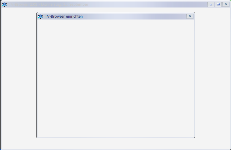

Hab die Catalyst 5.8 und JRE 1.5.0_04 - und es geht nix.
Bsp. TV-Browser 2.01:
EDIT:
Mein restliches Windows funktioniert allerdings, kein schwarzer Hintergrund o.ä.!
Kann man das überhaupt komplett ausschalten (AA)? Find da nichts im CCC.
Habs jetzt auf 2x runtergesetzt, aber es hat sich nichts dran geändert...
Stells mal nicht bei AntiAliasing aus, sondern unter "Standard Settings".
Oder evtl. beides.
Hab auch hier nicht gefunden, wo ich AA austellen konnte, nur das ganze auf Optimal Performance (hat geholfen). Vielleicht liegts ja gar nicht zwingend am AA, sondern an einer anderen Einstellung.
Auf jeden Fall gehört da was gemacht/geändert... is ja wirklich nicht gerade toll für bestimmte Progs seine Anzeige- bzw. Grafikeinstellungen ändern zu müssen... :mad:
Es muss am AA liegen, da es im Control Panel so ja klappt. Die Einstellmöglichkeiten im CCC sind ja leider etwas komplexer, deswegen muss man da probieren, welche Regler jetzt dafür zuständig sind.
Gauder schrieb:
*snip*Die Einstellmöglichkeiten im CCC sind ja leider etwas komplexer, deswegen muss man da probieren, welche Regler jetzt dafür zuständig sind.*snip*
Auch da ist es der FSAA-Regler... ist es aktiviert bekommt man nur den grauen Schmarrn, ausgeschaltet funktioniert alles bestens. ;)
EDIT: Ich kann der Versuchung nicht widerstehen ;) -> Selbstzitat
Ich habs vorhin mal probiert, und da hat die Einstellung unter AA alleine nichts gebracht. Ich musste dann noch die Einstellung unter "Standard Settings" ganz runterdrehen.
Im CCP kann man unter 3D ja die FSAA nur auf "2x" setzen. Diese muss aber auf "Application managed" (oder so) stehen!
EDIT: Schimpft sich da: "Let the application decide"
EDIT2: Bei den "Standart Settings" bin ich sowieso auf "Use custom settings" ;)
