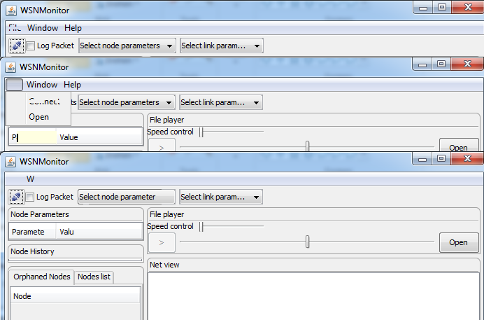

ich habe ein Problem mit diversen Java Anwendungen.
Sie werden leider alle nicht richtig dargestellt.
Als Beispiel:
Wie man sieht ist der Text bei dem Programm, teilweise weg, teilweise da aber nie wirklich lesbar.
Das Fenster habe ich 3 mal übereinander kopiert um den Fehler zu verdeutlichen. Es geht hier nur um die Darstellung des Textes.
Google hat mir leider nicht geholfen.
Installiert habe ich die aktuellste Version von Java 8.
Meine Grafikkarte ist eine INTEL HD Graphics 4000 mit den neusten Treibern die Dell mir anbietet. Die Treiber von Intel selber kann ich nicht installieren.
Es ist auch eine NVIDIA Grafikkarte im Notebook eingebaut, aber die läuft während der 2D Ausführung ja nicht.
Jemand eine Idee warum das alles so schrecklich dargestellt wird?!?

danke für deine fixe Antwort. Hatte ich versucht, aber leider nicht geholfen.
Nach einigem weiteren suchen, hat mich stackoverflow mal wieder zur Lösung geführt:
http://stackoverflow.com/questions/...-appears-broken-in-jdk-1-8-correct-in-jdk-1-7
"Set the global environment variable "J2D_D3D" to "false" inside the OS"
Scheint ein seltener aber bei einigen menschen vorkommender Fehler zu sein.
Somit ist das Thema erledigt.
Vielen Dank fuer die Hilfe.
