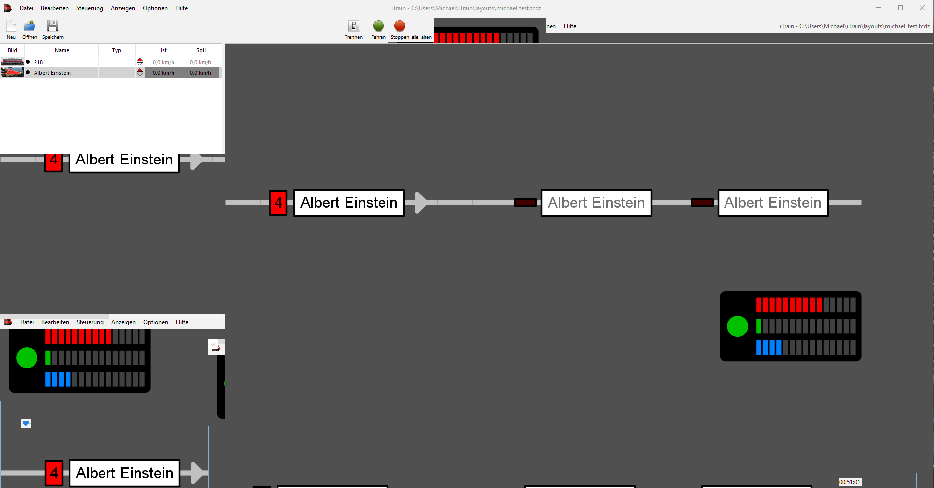

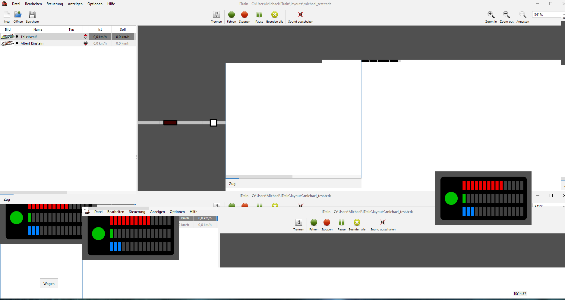

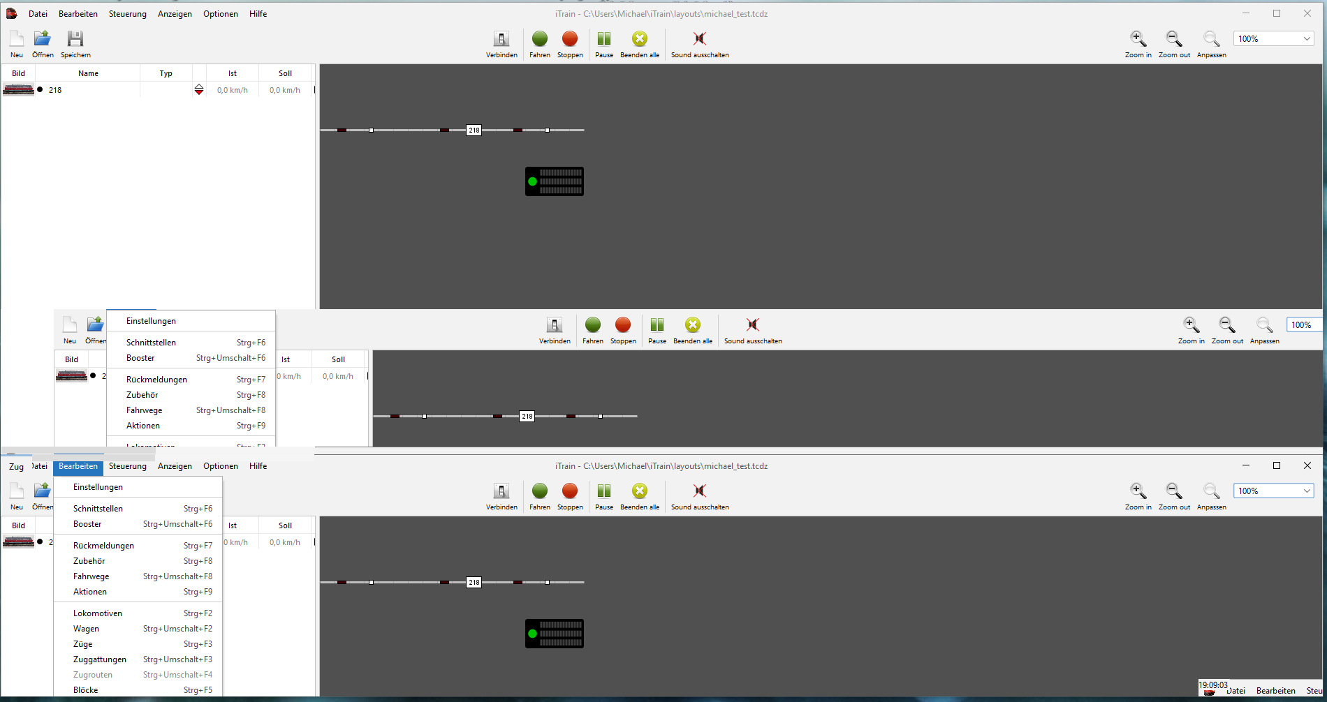

Immer Mal wieder kommt es zu doppelt dargestellten Ausschnitten.
egal was als Java drauf war.
Wie und wo kann ich mit der Fehlersuche anfangen?
Mitten im Gleisbild Editor ( oder auch nach dem Wechsel zurück in die Übersicht, oder bei irgendwas anderes) oder auch bei der normalen Arbeit im Hauptfenster, kommt dann 15/20cm weiter links oder rechts nochmal der gleiche Ausschnitt und legt sich über die originale Darstellung.
Siehe angehängte Screenshots.
Es ist keine doppelte Ebene, im Sinne von Ebenen mit der man arbeiten kann. Es ist ein Darstellungsfehler.
Wenn der Fehler kommt, dann hört er nicht auf, es wird immer weiter links oder rechts vom Mauszeiger was neues dargestellt.
Wenn man über die Buttons, die Leisten im Fenster geht, dann werden die wieder auch wieder eingeblendet, um danach wieder irgendwann zu verschwinden
Ich kann diese Überlappungen nur wegmachen, wenn ich die Größe des iTrain Fensters mit der Maus ändere.
Dann verschwinden diese Überlappungen, und manchmal hören sie dann auf.
Ich hoffe das ist einigermaßen verständlich ausgedrückt.
