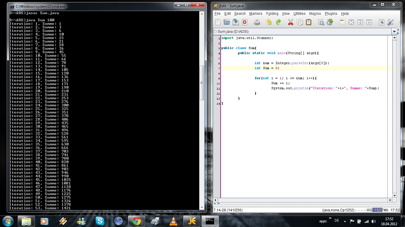

Mein Lösungsvorschlag:
Code:
public class Sum{
	public static void main(String[] args){
		int num = Integer.parseInt(args[0]);
		int Sum = 0;
		for(int i = 1; i <= num; i++){
			Sum += i;
			System.out.println("Iteration: "+i+", Summe: "+Sum);
Eingabe: java Sum 100
statt 100 kannst jetzt jede andere Zahl eingeben und dir aufsummieren lassen :D
