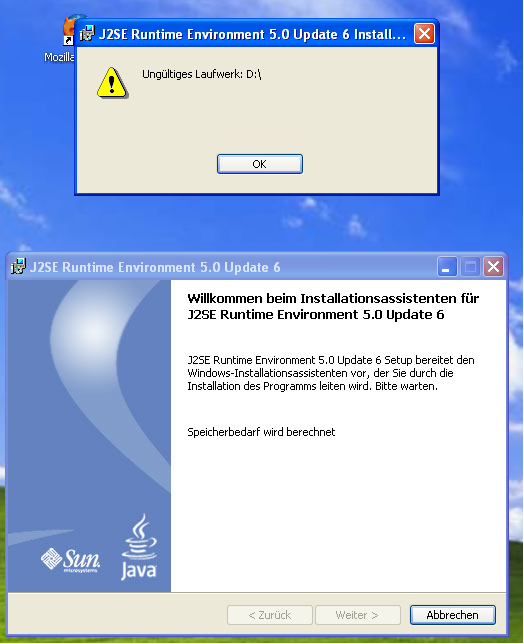

also irgendwas ist da komisch bei deinem PC. kannste mal bitte einen Screenshot davon machen und die genau Fehlermeldung posten?
ja also hier ist es.
Ich versuch es auf meine HP Compaq Nx6125 Notebook zu innstallieren, mit 1024 MB Arbeitsspeicher, 80GB HDD geteilt wie gesagt, und AMD Turion 64 1,8Ghz (muss evtl. Sig. anpassen)
wenn ich dann auf diesen Button klick, kommt unten im Hauptfenster nur noch fertigstellen und das Fenster schließt sich

Dann geh mal in die Datenträgerverwaltung (start - ausführen - "diskmgmt.msc") und teile der Partition D keinen Laufwerksbuchstaben zu. Damit sollte sie nicht mehr im Arbeitsplatz auftauchen. Teste dann noch einmal das Setup.
dann bin ich überfragt. Warum Pfad angeben? Das geht doch automatisch, wenn du auf installieren klickst. *grübel*

Hallo Leute,
konnte leider nicht mehr schreiben, weil ich im Urlaub war... ohne Internetanschluss *hyperventilation*
nun ja, ich habe durch Zufall herausgefunden, was überhaupt Laufwerk D:/ ist. und zwar meine Externe Festplatte, die ich bei der Installation wohl auch dran hatte. (die Verknüpfung bei Start->Eigene Dateien/Eigene Bilder/Eigene Musik ging nämlich nicht... weil Ordner dieses Namens auf der Externen waren und er deswegen immer die haben wollte)
Darum klemmte ich die externe Festplatte ran, versuchte die Installation von Sun Java noch mal und es ging...
was für bescheuerte Ursachen das manchmal haben kann
Vielen Dank für eure Hilfe
