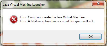

Also: Es funktioniert immer noch nicht. Ich habe alles deinstalliert und nur die 32-Bit Version versucht zu installieren. Doch dabei kam wieder der Error: Bild in den Anhängen.
Darauf kam aber die Meldung, dass es erfolgreich installiert wurde, jedoch starten die Programme nicht.
Mir ist gerade aufgefallen, dass die Programme ihr eigenes Java mit installieren, weil ist jeweils einen jre(6)-Ordner in deren Verzeichnis gibt.

da läuft was gehörig schief bei Dir. Und woran das liegt lässt sich so schwer sagen.
