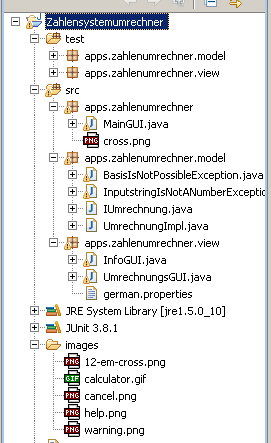

Ich hatte die Bilder als erstes in einem extra Verzeichnis images. Ich habe zu Testzwecke das Bild in apps.zahlenumrechner verschoben. Wie gesagt funktioniert dies nur, wenn ich vor den Pfad einen Punkt schreibe. Allerdings gilt dies nur für Eclipse.
Ohne kommt folgender Fehler:
Code:
Exception in thread "main" java.lang.NullPointerException
	at javax.swing.ImageIcon.<init>(Unknown Source)
	at apps.zahlenumrechner.view.UmrechnungsGUI.<init>(UmrechnungsGUI.java:100)
	at apps.zahlenumrechner.MainGUI.main(MainGUI.java:13)
Zur Veranschaulichung die Verzeichnisstruktur als Bild.

Ich hab nun eine Lösung gefunden. Wenn ich bei "/apps/zahlenumrechner/cross.png" das erste / weglasse (apps/zahlenumrechner/cross.png) gehts sowohl unter Eclipse als auch als *.jar.
Sorry das hatte ich vergessen zu erwähnen:
- Bei externen Verzeichnissen muss das vorangestellte Slash weggelassen werden.
- Bei internen (in der package-Struktur) muss es vorangestellt werden.
Es empfiehlt sich meistens alle Ressourcen zu der Anwendung intern abzulegen, damit das *.jar später nichts vermissen kann.
Solltest Du das jar per Ant Skript erstellen, achte darauf das die *.png (oder welche Endung die Bilder auch immer haben) inkludiert wird.
Beispiel: <fileset dir="." includes="**/*.png"/>
