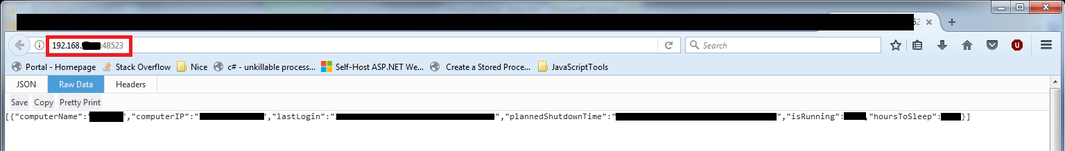

Wenn ich die Homepage (die von dem Service gehostet wird) über den Link aufrufe ("http://192.168.XXX.XXX:48523")
bekomme ich eine Antwort und die Informationen die ich gerne hätte (in JSON format):

(Leider kein zweites Bild möglich)
