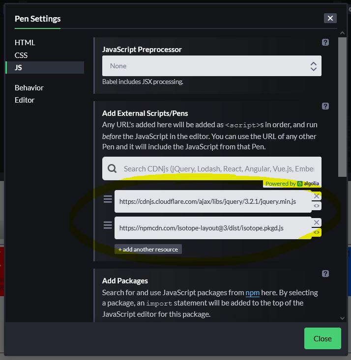

Madman1209 schrieb:
Hi,
in den Einstellungen siehst du, welche externen Scripts benötigt werden. Die musst du natürlich alle auch haben.
VG,
Mad
Heißt das, wenn diese beiden Seiten down gehen, dass es dann auf der eigenen Internetseite nicht mehr funktioniert? Würdest du mir von solchen Codes abraten?
Hi,
so ist es. Abraten nicht unbedingt. Du kannst, wenn Hochverfügbarkeit relevant ist, die Dateien natürlich auch einfach herunterladen und selbst hosten. Evtl. prüfen, ob es lizenztechnisch ok ist, aber in den allerallermeisten Fällen ist es das. Dann bist du unabhängig vom jeweiligen CDN.
