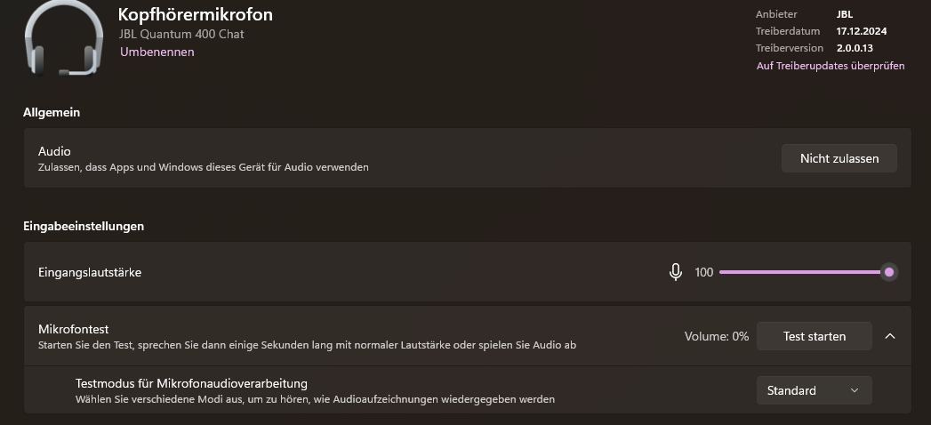

mein JBL Quantum 400 Headset ist über das USB-C/USB Kabel mit meinem PC verbunden. Als ich heute einen Discordcall mit einem Freund durchführen wollte, ging mein Mikrofon nicht. Wir haben jetzt schon eine Stunde rumprobiert und es Funktioniert immer noch nicht.
Das Headset Mikrofon ist angeschaltet, habe alle erdenklichen Treiber aktualisiert und über das AUX Kabel funktioniert das Mikrofon... dann aber auch nur das Mikrofon, da ich kein zweites Kabel besitze um den Tonausgang zu verbinden.
Fazit: das Mikrofon funktioniert theoretisch, aber wird irgendwie nicht wahrgenommen???
Hatte grad noch einen "Soundtest" in den Windows Einstellungen gemacht.
Raus kam (wie im Bild oben zu sehen) "Volume:0%". Also, dass keine Lautstärke an meinem Mikro zu erkennen war (denke ich mal). In der JBL Quantum ENGINE ist auch kein Ausschlag unter dem Punkt "Mikrofonpegel" zu verzeichnen.

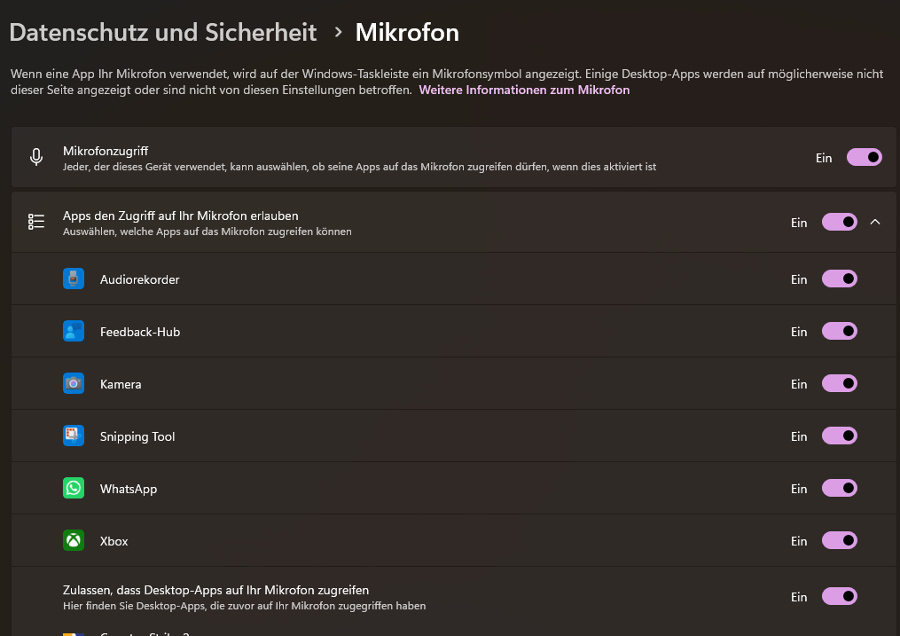

Mir ist Folgendes aufgefallen:
Ich habe WhatsApp zusätzlich auf meinem PC. In den Datzenschutzeinstellungen ist jeder App der Mikrofonzugriff gestattet. Wenn ich aber nun versuche, eine Sprachnachricht aufzunehmen, so fordert WhatsApp mich auf, ihnen den Mikrofonzugriff in meinen Einstellungen zu gestatten (es ist aber eigentlich schon Aktiviert). Das sagt mir WhatsApp auf dem PC immer wenn ich probiere eine Sprachnachricht zu verfassen.
Könnte dort das eigentliche Problem mit dem Mikrofon liegen???

Habe ich getan. Das Headset funktioniert an anderem Gerät einwandfrei. Wird also am PC liegen?
Meine Freundin hats jetzt hinbekommen. Haben einfach im Gerätemanager Gerät+Treiber deinstalliert und dann neu reingesteckt. Dies hat das Problem gelöst. Trotzdem danke für deine Lösungsvorschläge. :)
