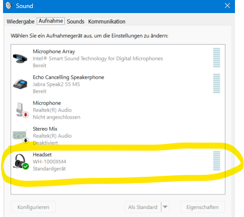

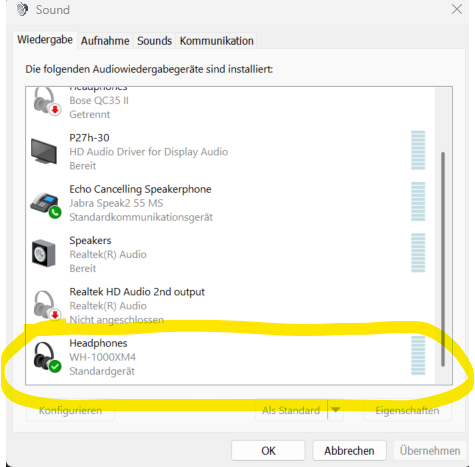

Habe dann neu gekoppelt, aber ich konnte nur hören bzw. nur die Lautsprecher gingen, aber das Mikrofon nicht.
Wenn ich dann in Teams gegangen bin, sagte er mir immer "Ihr Mikrofon geht nicht".

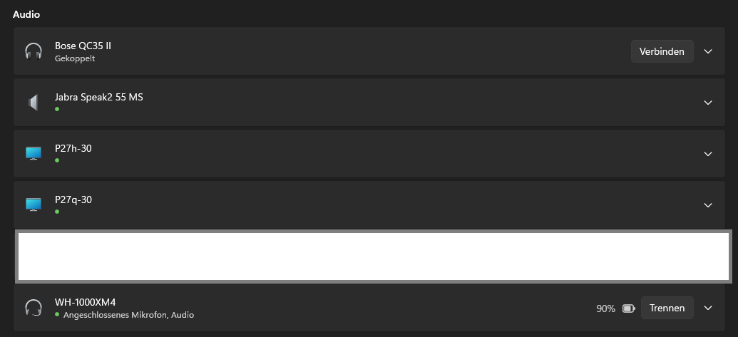

Es wird unter Bluetooth und Geräte angezeigt, so wie es immer war. "Angeschlossenes Mikrofon, Audio".
Wenn hier nur mal sowas wie "Audio" stand, musste ich neu koppeln, weil es dann nur zur Wiedergabe ging.
Dann habe ich nochmal meinen XM3 und auch den QC35 probiert.
Beim XM3 exakt gleiches Phänomenen, beim QC35 wird nicht mal ein Mikro überhaupt erkannt. Den QC35 habe ich so bisher auch nie verwendet gehabt, dazu kann ich also zur Vergangenheit nichts sagen.
Dann habe ich den XM3 und XM4 mit meinem Handy verbunden, hier gehen sie einwandfrei, auch mit Teams.
Beim Notebook habe ich die Jabra angeschlossen, geht auch ohne Probleme.
Wenn ich Töne abspiele, dann schlägt hier auch der Balken aus.
Wenn ich jedoch Geräusche erzeuge, dann schlägt der Balken hier nicht aus, bei anderen Geräten, wie der Jabra allerdings schon.

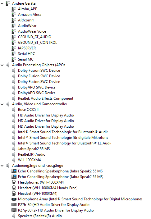

Im Gerätemanager habe ich auch schon geschaut.

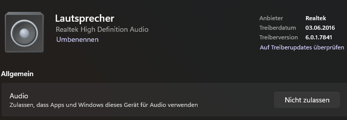

Ja, korrektes Gerät gewählt.
