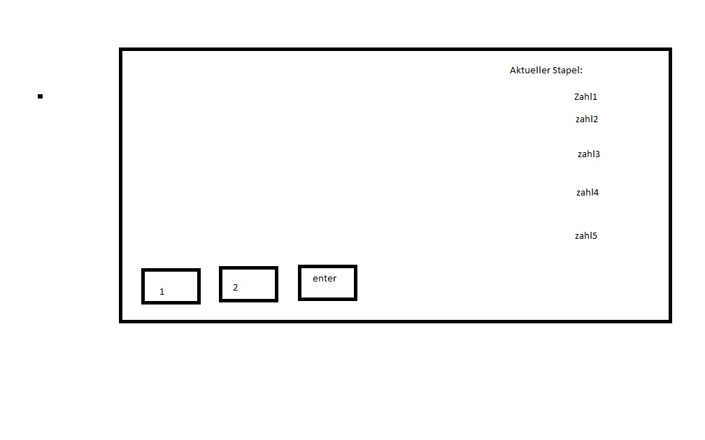

Ich möchte quasi, dass ganz oben einmal "Aktueller Stapel" steht, und dann da drunter neue Zahlen stehen, wenn ich den Button drücke.
So soll das aussehen.
JLabel unterstützen den \n-Zeilenumbruch nicht. Eine Variante wäre, den Text als HTML zu übergeben mit <br> als Zeilenumbruch. Eine Andere wäre eine JTextArea zu nutzen und vom Design her den Hintergrund und Rahmen zu enfernen.
