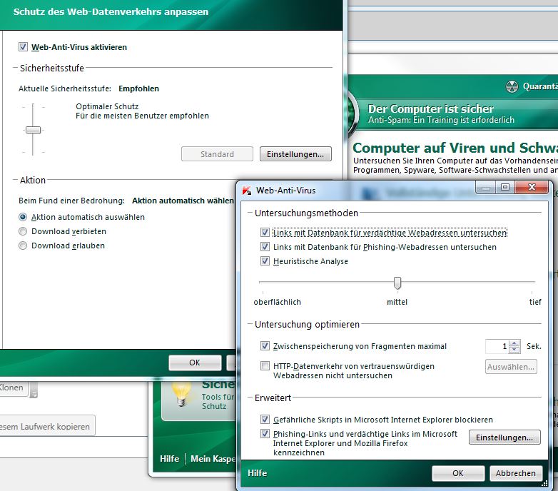

da ich nicht weiss welchen KAV du nutzt wäre eine Bild von deinen Einstellungen mal recht interessant und die Versions Nr.
cya.
