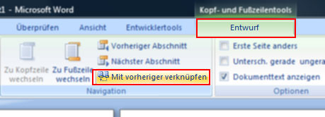

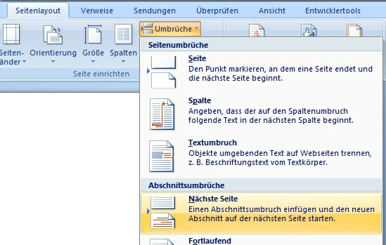

So, wie es cpt. Nemo in Post #2 beschrieben hat.
Einen neuen Absatz fügst du über das Menü Seitenlayout ein:
word_absatzumbruch.jpg​

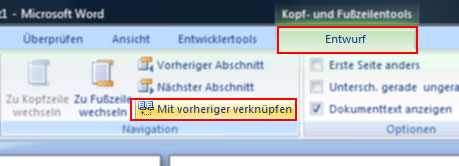

Und im Entwurfs-Menü - das erscheint, wenn du die Kopf-/Fußzeile bearbeitest - kannst du dann die Verknüpfung aufheben:
markiert_neu.jpg​
