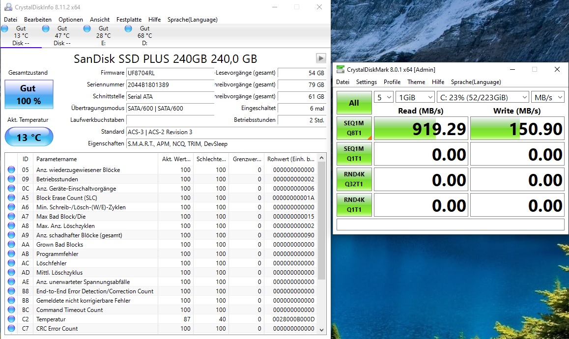

Also ich habe im System eine corsair mp500 960gb
Eine 2tb hdd und eben die sandisk ssd

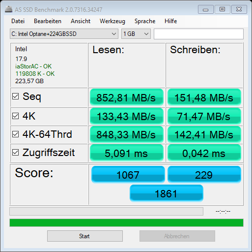

Heute habe ich aus spaß noch meinen alten Intel optane 16 memory eingebaut und mit der sandisk verbunden
Wie kann bzw wo stell ich den den sata Modus um im BIOS wenn das sata 1 speed ist?
Laut crystal disk Info ist sie mit sata 600 angebunden die ssd
Und die sata Kabel sind vom Mainboard von dem Asus
von wo nach wo wird überhaupt kopiert ?
doch habe screens xD wie gesagt aktuell ist sie mit der intel optane gekoppelt aber auch ungekoppelt genau das selbe in lesegeschwindigkeit
Was hast du denn noch für Platten verbaut? 919 MB lesen bei Sata 3 habe ich noch nie gesehen. Bei unter 600 ist doch eigentlich schluss.
Reaktionen: DJMadMax
Da kann doch schon irgend etwas nicht stimmen, denn 920 MB wirst du niemals - auch nicht lesend - aus einer per SATA angebundenen Platte herauspressen können.

Wie ich gesagt habe die sata ssd ist mit der Intel optane gekoppelt aktuell und wenn ich das trenne ändert sich nix
Und wenn ich wieder auf ahci ändere muss ich dann nicht Windows neu machen?

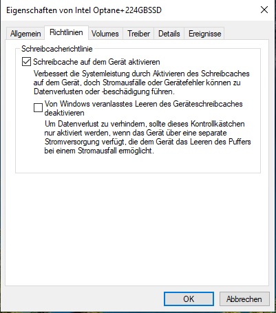

Wie sieht es bei den Richtlinien der SSD im Gerätemanager aus?
