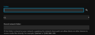

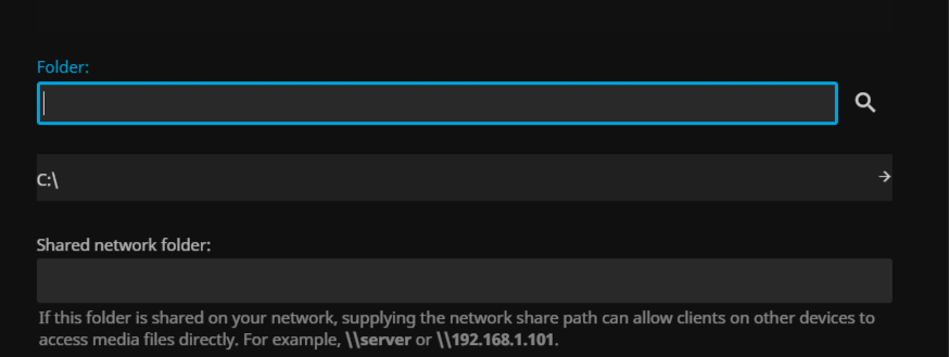

Könnte ich nicht einfach wie oben im Bild dort meine IP eingeben und diese einbinden? Der von euch beschriebene Weg ist für mich (Noob) ein riesen Umweg und maximal unnötig.
Wieso wird mir das Feld nicht angezeigt?
Also gab es die Option aber diese wurde entfernt?

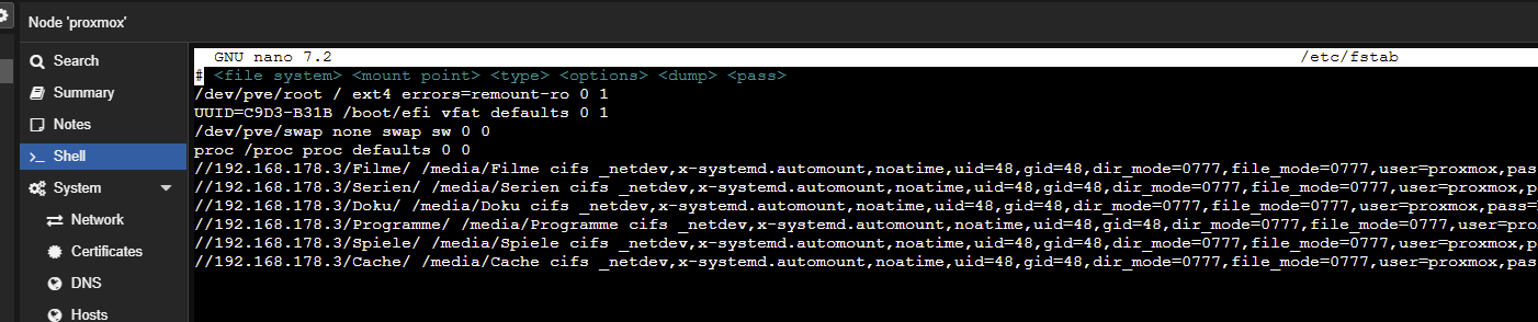

Unter Proxmox die entsprechenden Ordner einbinden (ich glaube via fstab) und in der LXC Config dann mounten bzw. "abgreifen".
Proxmox-Shell:
Code:
nano /etc/fstab
//GERÄTE-IP/Filme/ /media/Filme cifs _netdev,x-systemd.automount,noatime,uid=48,gid=48,dir_mode=0777,file_mode=0777,user=BENUTZERNAME,pass=PASSWORT 0 0
//GERÄTE-IP/Serien/ /media/Serien cifs _netdev,x-systemd.automount,noatime,uid=48,gid=48,dir_mode=0777,file_mode=0777,user=BENUTZERNAME,pass=PASSWORT 0 0

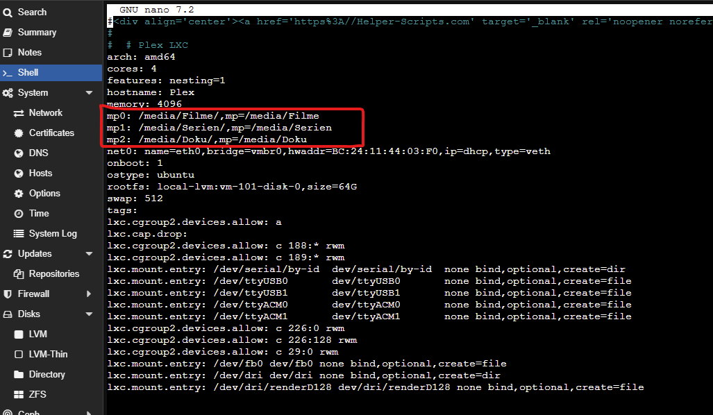

Wenn die Ordner/Freigaben eingebunden sind, dann noch in die Container/LXCs weiterreichen.
Code:
nano /etc/pve/lxc/100.conf
> 100 ist bspw die ID von dem enstprechenden LXC
mp0: /media/Filme/,mp=/media/Filme
mp1: /media/Serien/,mp=/media/Serien
abspeichern, neustart und fertig.

Ab 10.9 (nutze 10.10) wurde die Option entfernt.
https://forum.jellyfin.org/t-solved-shared-network-folder-option-not-appearing-10-9-0
