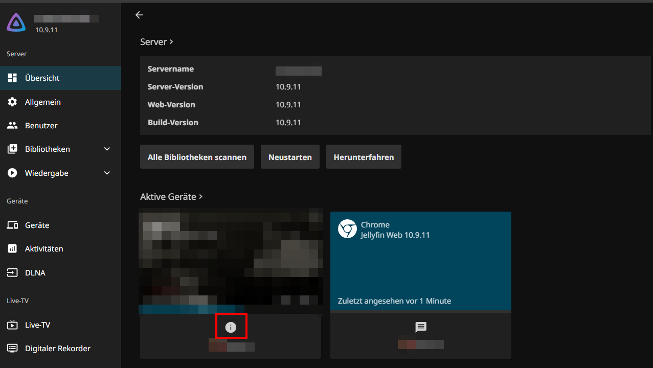

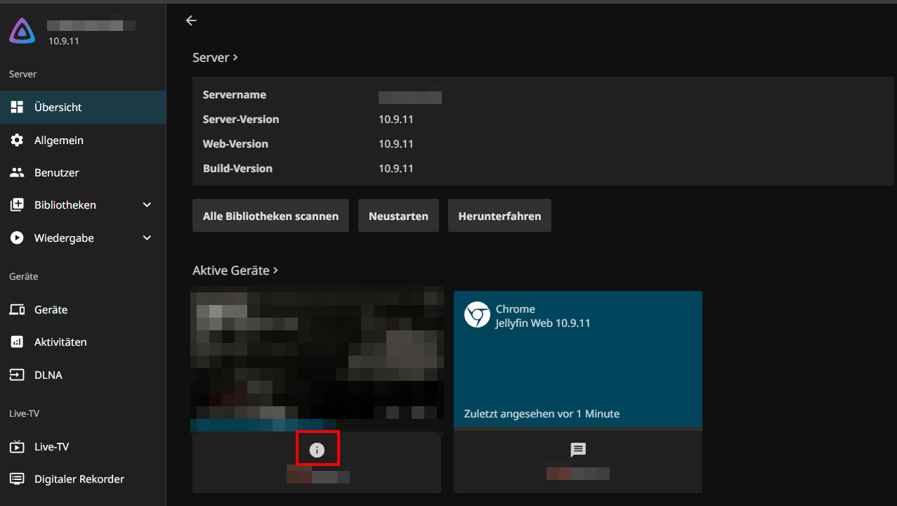

In der Adminübersicht kann man erkennen, ob transkodiert wird:

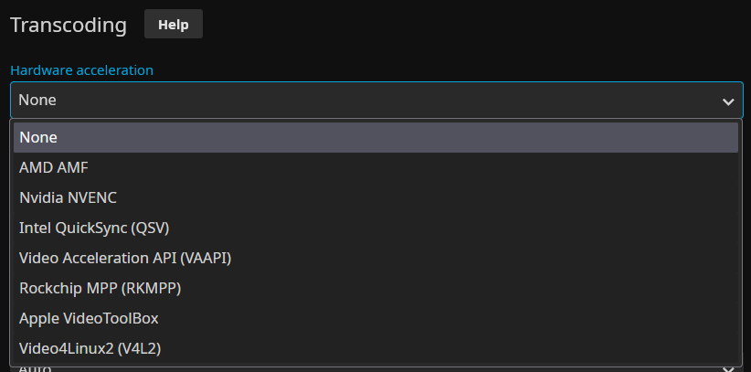

Probiere es mit dem QSV aus, das hat zum. bei meinem LG TV geklappt.

Ok, werde mal suchen, wo man das macht. Oder geht es dabei um folgende Adminübersicht:
Ruckeln ist kann transkodierung heißen. Ich hatte es allerdings auch schon, das der Videocodec (in meinem Fall VP9) Probleme verursacht hat.
Ok, das werde ich mir mal genauer anschauen, danke!

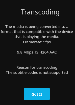

edit3: Wenn ich auf das Informations-Symbol klicke, während das Video gerade vor sich hinruckelt, erhalte ich folgende Nachricht:
Toll. Generell wirkt die Adminübersicht nun aber auch ziemlich überfordert und das NAS arbeitet wohl am Limit.
Bitte um eine kurze Rückmeldung 🫡
Klingt vielversprechend, aber was ist QSV?
Edit: Gerade gesehen, dass ich es in einer anderen Antwort überlesen habe. Ich teste....

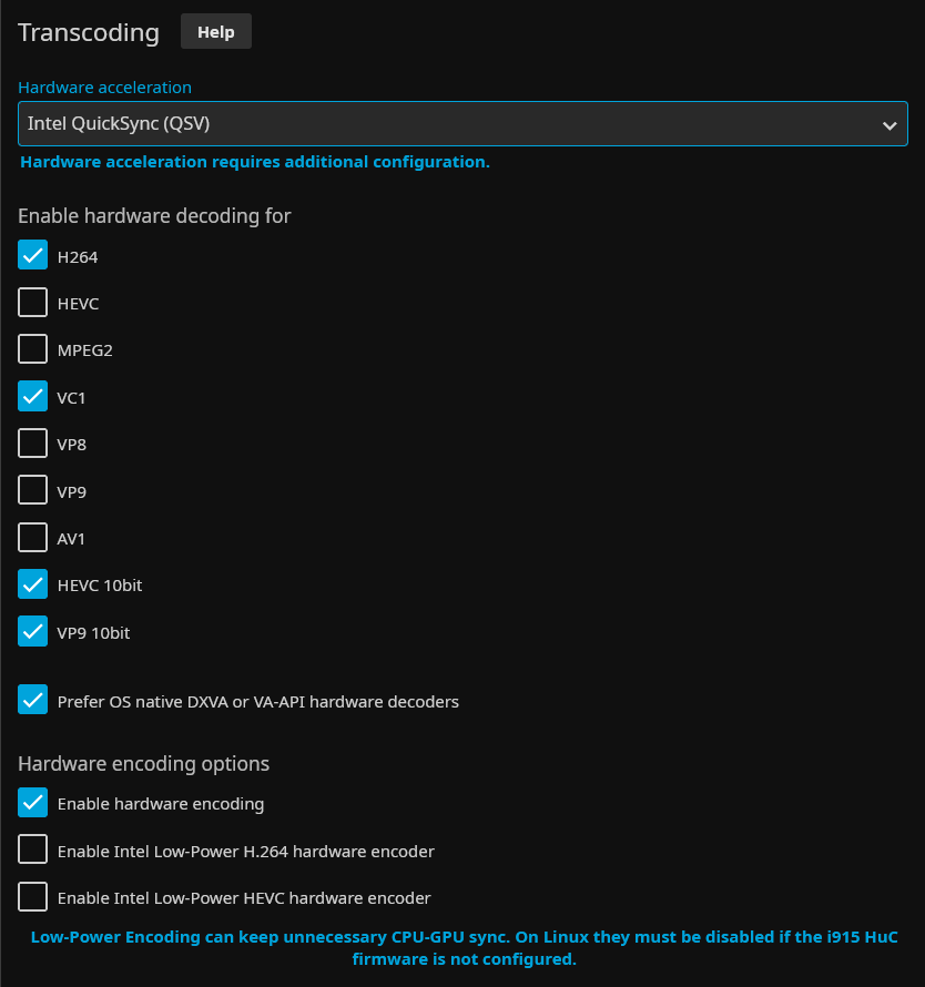

Edit2: Was sollte ich hier noch darüber hinaus einstellen?

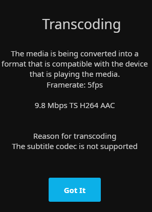

Edit 4: Aha! Nach langem warten und mehrmaligen Versuchen, spuckt die Adminübersicht endlich Folgendes aus:
Es sind also wirklich die Untertitel Schuld.
QSV mit einem Realtek Prozessor ist (meiner Meinung nach) Blödsinn. Intel QuickSync (QSV) macht nur Sinn mit einem Intel Prozessor...wie die Bezeichnung ja schon andeutet.
Transcoding passiert also zu 100% über die CPU - was in den angezeigten 5 FPS resultiert.
Und ja, in deinem Beispiel sind die Untertitel schuld. Die müssen ja auch gar nicht angezeigt werden. Verarbeitet werden müssen sie aber leider trotzdem wenn das File ne Untertitelspur hat.
Du kannst da leider nicht viel tun. Sorge dafür dass deine Filme und Serien OHNE Untertitel sind und idealerweise in einem Video/Audioformat welches dein TV versteht. Denn dann muss nix transcodiert werden und der Film wird einfach nur zum TV gestreamt.
