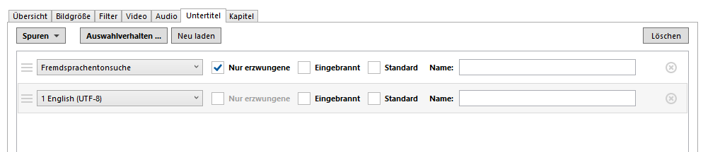

edit: Bin gerade mal dabei mit HandBrake rumzuprobieren, aber ich weiß gar nicht, was ich bezüglich Untertiteln hier nun machen kann:
Was nun?
Also ich nutze es ausschließlich zur Datensicherung und als Mediaserver, aber es wird ja vermutlich nicht möglich sein, einfach die beiden Platten im jetzigen NAS in ein anderes zu stopfen und alles geht weiter wie zuvor. Müsste ich die Daten, die jetzt drauf sind dann erst mal irgendwo zwischenspeichern, um dann die Platten vom neuen NAS formattieren/einrichten zu lassen und DANN wieder alles draufzuziehen? Dazu hätte ic bspw. keine Möglichkeit, da ich nirgends genug temporären Platz habe.Flynn74 schrieb:Ja, HandBrake wäre auch ein gutes Tool zum umwandeln von Videos. Hab ich zwar keine Erfahrung mit, aber viele schwören drauf.

Da es wirklich nur circa 1-5% aller Videos betrifft, wäre die händische Arbeit kein Problem. .vtt ist also das Ziel? Muxen bedeutet dann auch, dass die Untertitel fest im Bild sind und ich sie nicht mehr dazu-/abschalten kann?SpiII schrieb:Entweder Untertitel umwandeln ins .vtt Format (SubtitleEdit kann das) > ist dann aber etwas händisch Arbeit*, geht aber schneller als: die Untertitel ins Bild "einbrennen" beim umwandeln, sodass diese dann Teil des Bilds sind und die Untertiteldatei weg kann. Nennt sich dann "hardcoded Subs".
*Videodatei mit den Subs bei SubtitleEdit reinziehen, gewünschte Subs auswählen, die gelesenen Subs als WebVTT/.vtt exportieren, bei MKVtoonixGUI die Videodatei und die .vtt-Subs reinziehen, die alten Subs abhaken und die Datei "Muxen".

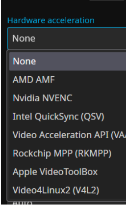

Ehrlich gesagt, weiß ich gar nicht, wieso ich bei Jellyfin gelandet bin. Sollte ich lieber auf Plex umsteigen?tollertyp schrieb:Glaubst du im Ernst, seine Hardware unterstützt all das?
Wie schlecht Jellyfin ist, dass nicht-unterstützte Dinge angezeigt werden, das ist ein anderes Thema.

Laut Datenblatt von LG ist es das einzige unterstützte Untertitelformat.Zurbo schrieb:.vtt ist also das Ziel?
Muxen = ist quasi "zusammenführen via kopieren"Zurbo schrieb:Muxen bedeutet dann auch, dass die Untertitel fest im Bild sind und ich sie nicht mehr dazu-/abschalten kann?
Untertitel fest im Bild eingebrannt geht nur via Transcodieung/Umwandlungen. Bei Handbrake "Eingebrannt" auswählen bei den Subs, die du haben möchtest.

Handbrake ist toll zum Encodieren von Videos, aber Untertitel... naja, schleift es halt mit, aber da ist es nicht so mächtig.
Da ist wohl etwas Googlen angesagt: Auf Anhieb habe ich jetzt keine super komfortable Lösung gefunden.

Danke für deine Antwort! Ich denke auch, dass ich es vorerst weiter mit Jellyfin probieren werde, DENN ich hatte erste Erfolge und konnte mit Handbrake Videos so umwandeln, dass sie anschließend über Jellyfin auf meinem TV problemlos abgespielt werden konnten. Habe dabei vor allem Aduio auf Opus umgestellt und die Untertitel einfach noch mal selber festgelegt, als "Standard" gesetzt und den Haken bei "Eingebrannt" weggelassen. Ich verstehe zwar nur zu circe 50%, was ich da tue, aber es scheint zu klappen

Dann kann der TV scheinbar auch .ASS Untertitel nativ anzeigen, denn Handbrake kopiert die Untertitel zwar, aber packt sie als .ASS und nicht als .SRT in die Datei. Sind beides textbasierte Untertitel mit Zeitstempeln.
Also ob SRT oder AAS ist quasi wurscht.
Ob SRT/AAS oder VOBSUB/PGS genommen wird, macht eher ein Unterscheid. Ich wandle mit subtitletools.com gerne mal solche Untertitel in SRT um.
Die Konvertierung von SRT -> AAS kann man sich eigentlich schenken, wenn man nicht manuell dran nacharbeiten will.
