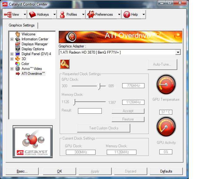

Aja, aber ich hab den Cat 8.1 drauf. Hier mal der Screen nachdem der Lüfter aufhört:
Und wie gesagt nach 30 Sekunden röhrt der wieder wie ein Hirsch also ab 43 Grad ...
Ich mein wie kann des sein das deine (idenische HD3870 ss von Sapphire) ruhig bleibt und meine so dermasen laut wird?

So, hab auf ne 2te Festplatte Vista neu druff und dann die ATI Treiber die bei der Karte dabei waren installiert.
Ergebnis: Im idle desktop dreht sich der Lüfter nach wie vor gar nicht, bis 43 Grad erreicht sind dann röhrt er los. Und dass im Wechsel von 30 Sekunden.

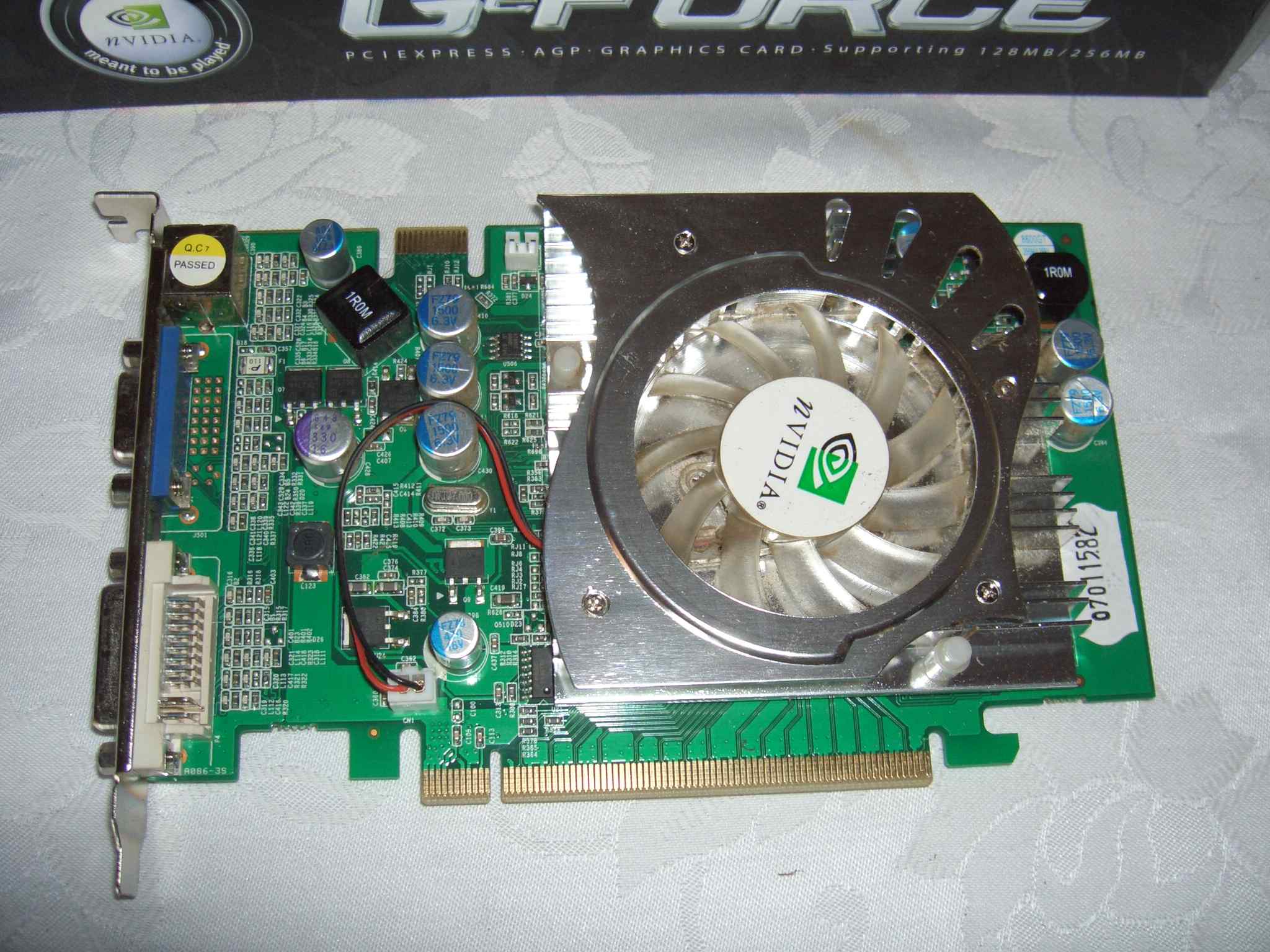

Naja. hab jetzt wieder meine 8600gt drin, von Cepes nix besonderes 80 Euro hatt ich bezahlt und die ist leise, obwohl ich bei dem Lüfter auch erst skeptisch war aber selbst unter 3d nicht zu hören.
