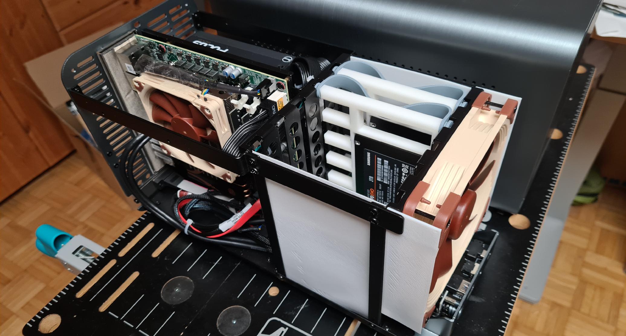

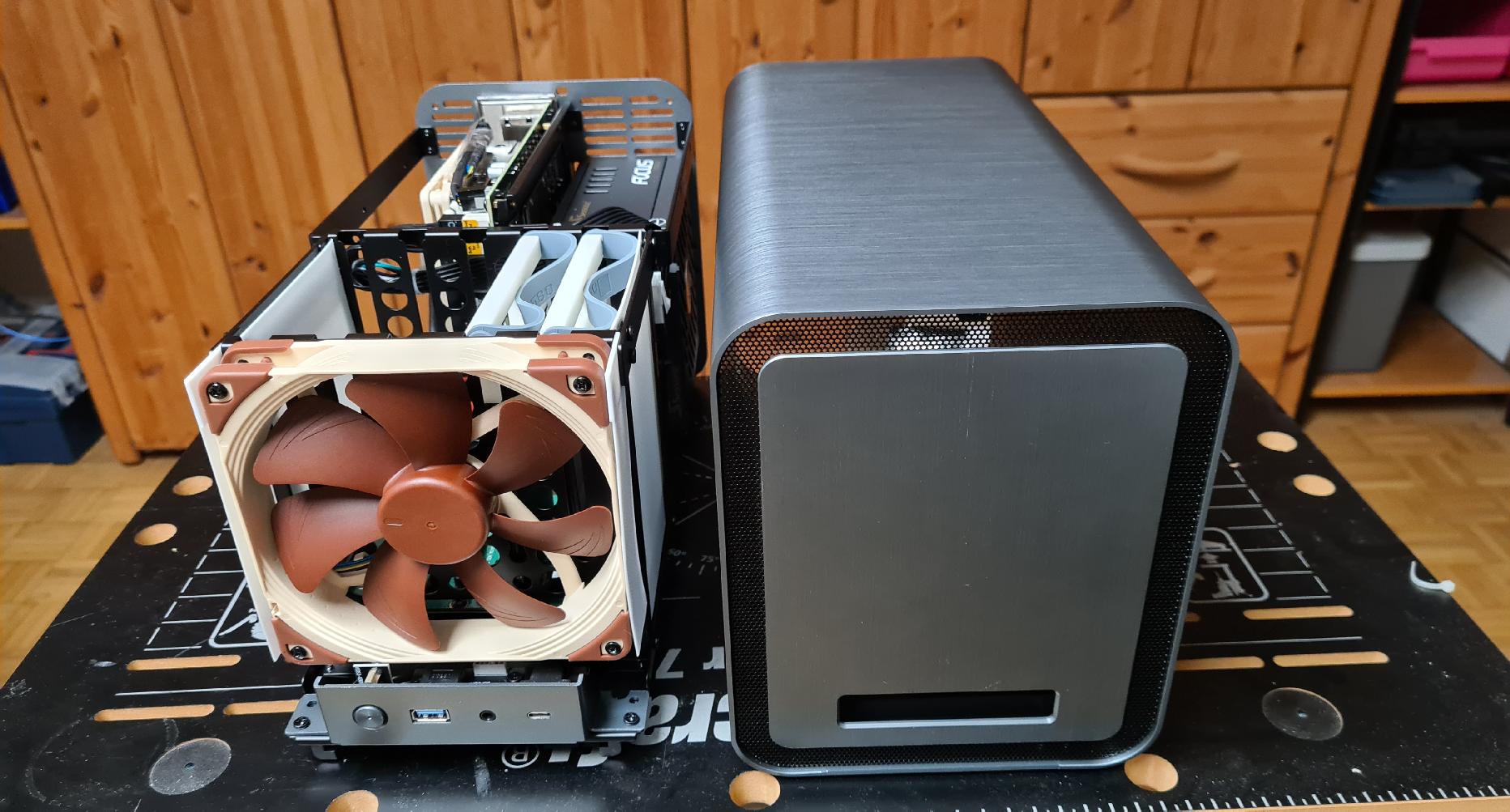

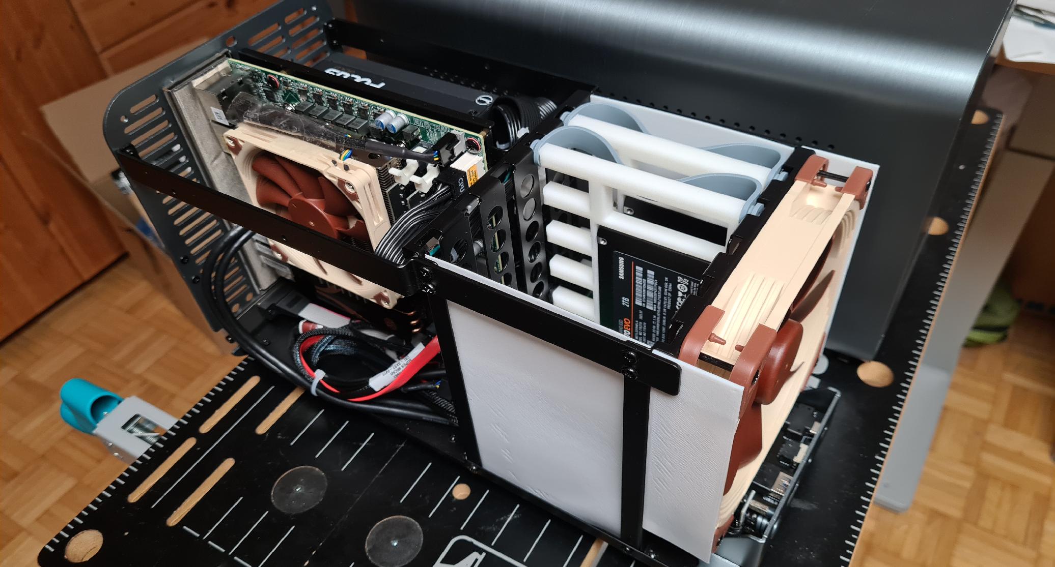

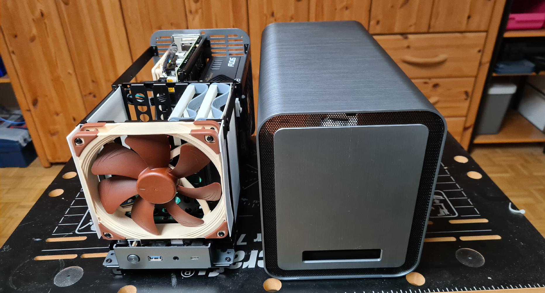

Hier mal ein Abgesang - auf's Jonsbo N1 - als NAS:
Ich habe ein Chenbro es34069 - mit 'nem URALTEN Supermicro X7SPA3 - seit etwa 14 Jahren als NAS.
Da dieses Teil aber immer noch läuft, und ich es nicht einfach so länger abschalten kann:
Ein neues Motherboard + Gehäuse + Netzteil muss her ...
Als 'neues' Board, habe ich mir ein SuperMicro X13SAV-LVDS mit 'nem i5-13500 genommen.
Das alte X7SPA3 läuft jetzt schon seit 14 Jahren ununterbrochen.
Diese Boards haben mein "vollstes Vertrauen" bezüglich Langlebigkeit/Haltbarkeit. :-)
(muss nicht nochmal so sein, ich weiss)
Auf der Suche nach 'nem Gehäuse - beim Jonsbo-N1 "hängen" geblieben, weil es 5x SATA Slots hat.
genausoviel wie das neue Board kann.
Noch ein SFX Netzteil dazu - und alles zusammengebaut. Sieht eigentlich schön aus.
aber das war's auch. Es ist einfach eine Aneinanderreihung von Fehlkonstruktionen.
IDLE Stromverbrauch:
Mit aktuell 2 SSDs, einer NVME und 32GB RAM: 18 Watt primärseitig gemessen.
Standby oder auch OFF: 2Watt, weil die intel-AMT ja noch an bleibt. Das Teil soll aber 7x24 laufen.
(der Verbrauch, unter Last (Compile oder video-Convert) kann problemlos 70+ Watt erreichen)
(könnte man im BIOS noch weiter einschränken)
Performance-technisch - bin ich aus der Steinzeit ins 21.te Jahrhundert gesprungen :-)
Bleiben wir aber beim Gehäuse:
Positiv:
die Schlitten-Konstruktion.
Man kann das "Innenleben" komplett herausziehen - ohne irgendeinen Stecker lösen zu müssen.
Gerade zum Testen und 'Verbessern' wird man dies auch oft tun müssen :-)
Es hat 5 SATA-Slots - für 3.5" HDDs.
Da ich es aber mit 2.5" SSDs betreiben werde - muss ich mir passende Halter 3D-drucken.
Kein allzu grosser Aufwand - ich habe aktuell 2 SSDs drin - und jeden Slot ausprobiert.
Dass auch 'normal' hohe CPU-Kühler passen - sollte man positv erwähnen.
Ich habe zwar einen low-profile Noctua drin - aber ein höherer ginge auch.

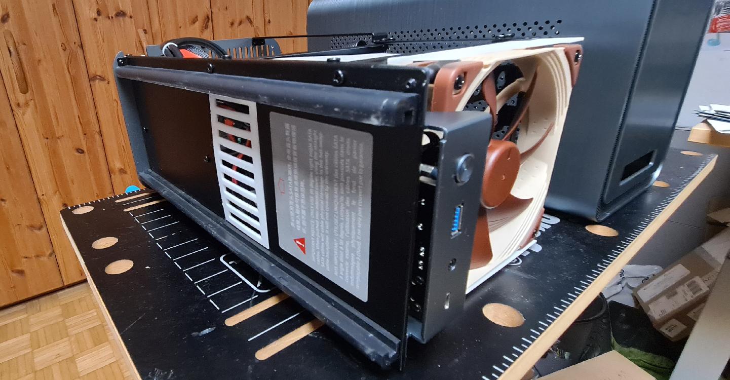

a.) die SATA-Backplane
Die Anschlüsse zeigen 'nach unten' - und sie schreiben auch, dass man abgewinkelte Stecker nehmen soll.
Geht natürlich nicht wirklich mit dem SuperMicro OCULINK-> 4xSATA Kabel, das es nur un-abgewinkelt gibt.
(kannst auch nicht einfach so ein anderes Kabel nehmen, weil es auf die Belegung ankommt)
Das gleiche gilt für die Spannungsversorgung via 2x MOLEX Steckern.
Mir ist nicht bekannt, dass es abgewinkelte oder 'low profile' 4-pin MOLEX Stecker gibt.
(ich habe auch nur einen Molex angeschlossen - bei SSDs sehe ich da kein Strom-Problem)
Workaround: eine Platte/Klappe 3d-gedruckt, die verhindert, dass die Kabel nach unten 'herausquellen'.
Damit kann nichts am 'Schlitten' beim reinschieben/rausziehen gequetscht/gerissen werden.
Der verbleibende Platz langt eigentlich, um auch nicht abgewinkelte SATA-Stecker reinzukriegen, ohne dass sie die Buchsen herausbrechen o.ae.

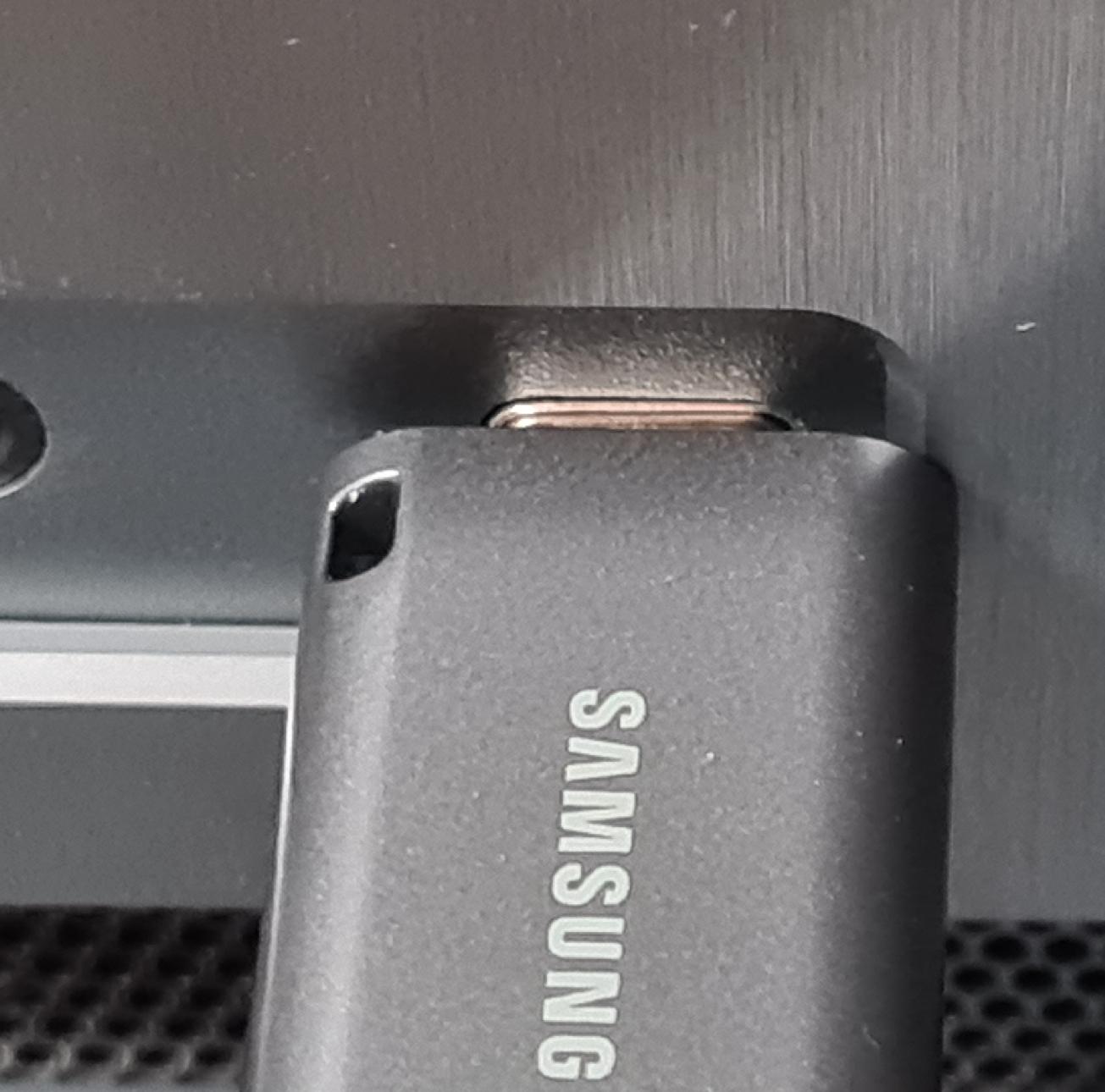

c.) Die Frontpanel-Platte: (eigentlich nur ein Schlitz)
Hätte Potential gehabt, hier MEHR LEDs etc unterzubringen. - z.B. die 2x5 HDD-Status LEDs.
(2 LEDs je HDD: Power und Activity) - oder auch nur EINE.
Der USB-C Anschluss ist löblich - aber wieder "absolut nicht gekonnt":
Er ist viel zu nah am Gehäuseblech. Das Gehäuseblech ist ~2mm Alu - und damit gehen nur sehr sehr schmale USB-C Stecker dran. Mal einfach einen USB-C STICK da dranzustecken: geht nicht.

b.) der Front-Lüfter:
Es gibt nix am original-Lüfter selbst (von Jonsbo) auszusetzen.
Ich habe ihn trotzdem gegen einen Noctua getauscht - hat aber keinen notwendigen Grund.
Das Problem ist aber - dass kein Lüfter ohne weitere Umbauten - die 5x 3.5" HDDs kühlen wird.
Der Lufteinlass vorne ist ja mit der Alu-Platte abgedeckt - bis auf einen 1cm Streifen rundherum.
Ich nehme AN - dass dies 'genug' sein wird - zum Ansaugen - aber vielleicht auch nicht.
Das Ausblasen in Richtung HDDs - passiert NICHT - sondern eher DANEBEN.
d.h. die 'inneren' HDDs dürften viel zu wenig Kühlluft bekommen.
Wenn man den ganzen Luft-Weg mit HDDs zustellt - da wird sicher nur wenig Luft durchgehen.
Mit 2.5" SSDs - weniger ein Problem - da jetzt viel Platz zwischen den SSDs ist.
Aber mit 3.5" HDDs - sehe ich dies problematisch. Wird im Sommer nicht lustig.
Workarounds:
Wieder ein paar 3D-Teile gedruckt, um zu verhindern, dass der spärliche Luftstrom seitlich entweicht.
Zumindest links/rechts kann er nicht mehr weg, ohne an den SSDs vorbeizuströmen.
Muss sich aber noch zeigen (im Sommer) - ob es wie gedacht funktioniert.
Man kann notfalls - diese Aluminium Frontplatte (von innen) abschrauben.
Dann sollte der Lüfter MEHR Ansaugluft kriegen. Tut halt der Optik nicht so gut.
c.) Kabel-Management:
Wieder keinen Gedanken beim Design dran verschwendet.
Die Kabel aus dem Netzteil - können gegen die HDD-Schienen drücken, und sich evtl dran verhaken.
Es ist ziemlich schwer - die Stromkabel vom Netzteil zum Board zu führen, ohne dass sie an den HDD-Käfig kommen - wo die Schienen ja frei bleiben sollten.
Zieht man dann die HDD raus - können sich Leitungen an den "Nöppeln" verhaken.
Nicht so elegantes "hotswap".
d.) Aufstell-Richtung:
Man kann es nur senkrecht (mit den Füssen) - oder auf dem 'Bauch' liegend hinstellen.
Seitlich geht nicht, weil man Lüftungslöcher vom Board oder Netzteil zustellen würde.
