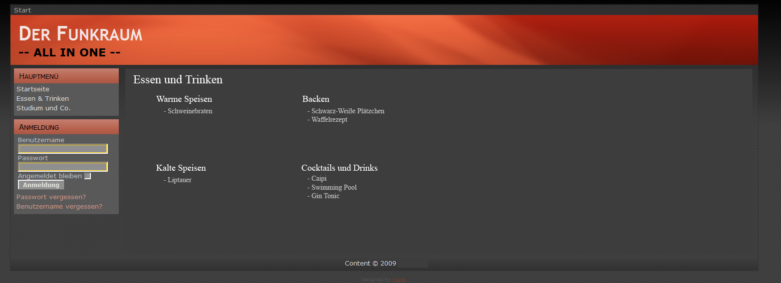

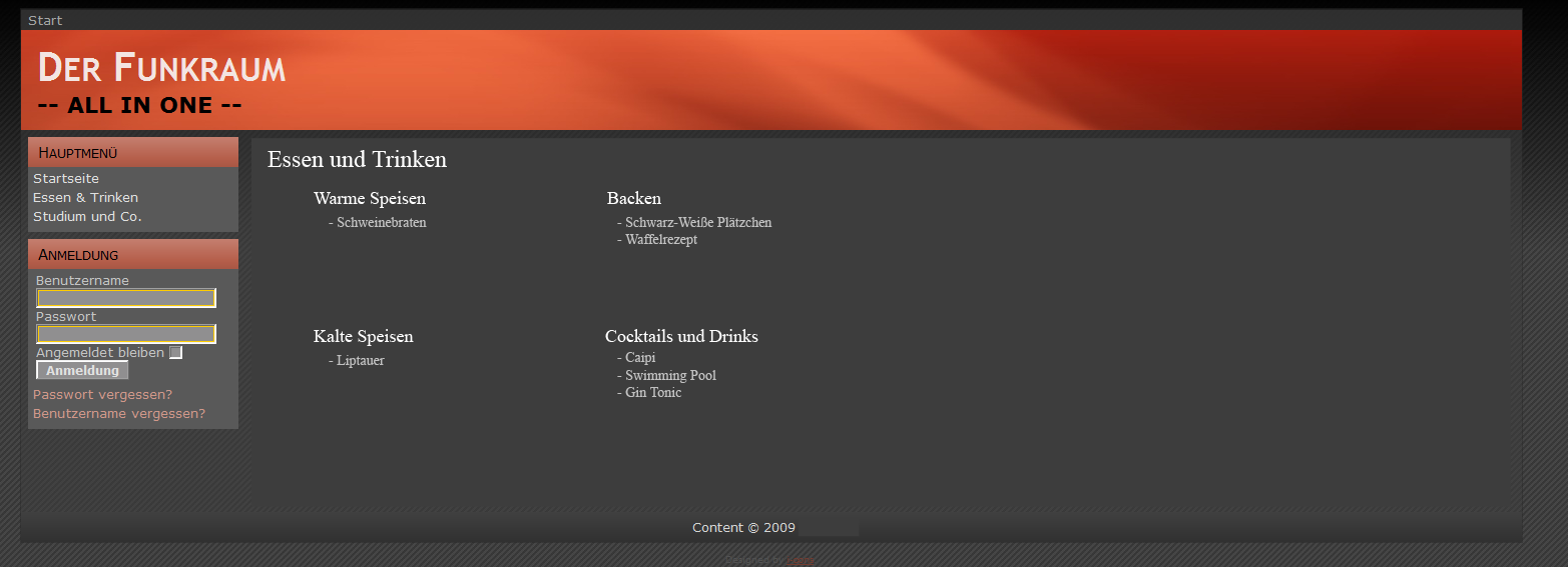

Wie kriege ich so etwas wie auf dem von mir verlinkten Bild hin, ich probiere und probiere aber nichts will klappen
