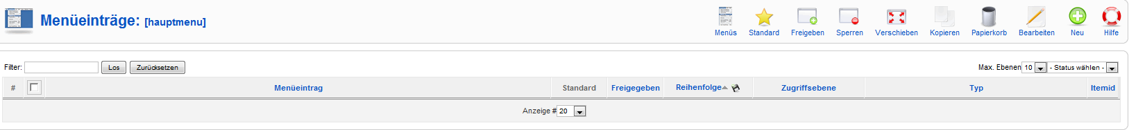

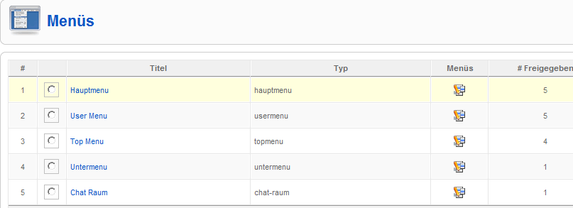

Heyho,
ich danke dir für deine Hilfe :)
zum besseren Verständnis hab ich mal zwei Anhänge dran gepackt.
der erste screenshot (menü) zeigt die einzelnen Menüs die ich habe und in der Spalte "freigegeben" sagt er mir ja, dass ich 5 freigegebene Menüeinträge für das "hauptmenü" habe...
im zweiten screenshot (menüinhalt) bin ich dann die ebene tiefer gegangen um die Menüeinträge zu ändern und dann wird mir halt weiter nichts angezeigt.
der Satz mit den "menüs anschauen" bezog sich auf das backend. Dafür habe ich dann auch die screenshots angehangen :)
