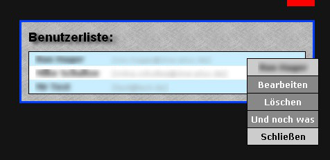

Ich erzeuge ein <div> dynamisch und will dass es verschwindet, wenn man überall draufklickt, nur auf das <div> nicht.
Also eine Liste wird erzeugt und diese soll verschwinden wenn man "daneben" klickt. Ich hab nun schon mehreres ausprobiert, mit :not erscheint es mir am logischsten, aber es geht nicht.

Danke dir DJND, interessanter Ansatz. Hover hilft mir in diesem Fall aber leider nicht weiter, es muss ein Click-Event sein. Es wird nämlich kein Hover-Menü, sondern zusätzliche Optionen, die beim Klick auf ein Listen-Element erscheinen.
Dieses Optionen-Menü wird an der Stelle, wo geklickt wird, absolut positioniert erzeugt. die lösung muss im zusammenspiel mit .on() und dem :not selector liegen.
