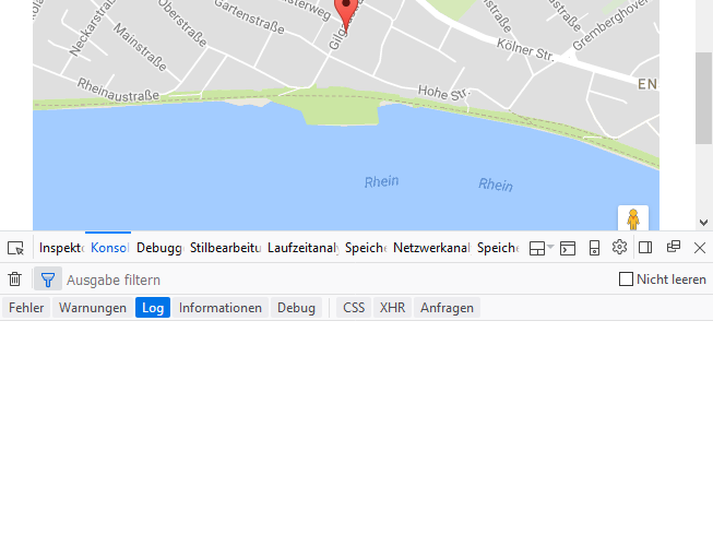

ok danke, leider wird mir kein log in der FF-Konsole ausgegeben.
Code:
$(function () {
		if ($('#map').offset().top < 100) {
			console.log('#map');
			$('#back_to_top').fadeIn();
			console.log('#back_to_top');
		} else {
			return false;
ein verzögerter Aufruf brachte keine Änderung bzgl. der Button-Einblendung

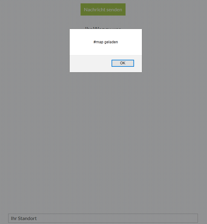

eine Prüfung vorab ergibt die meldung "map geladen", jedoch bleibt #map weiß bis die Meldung mit ok bestätigt wird.
Code:

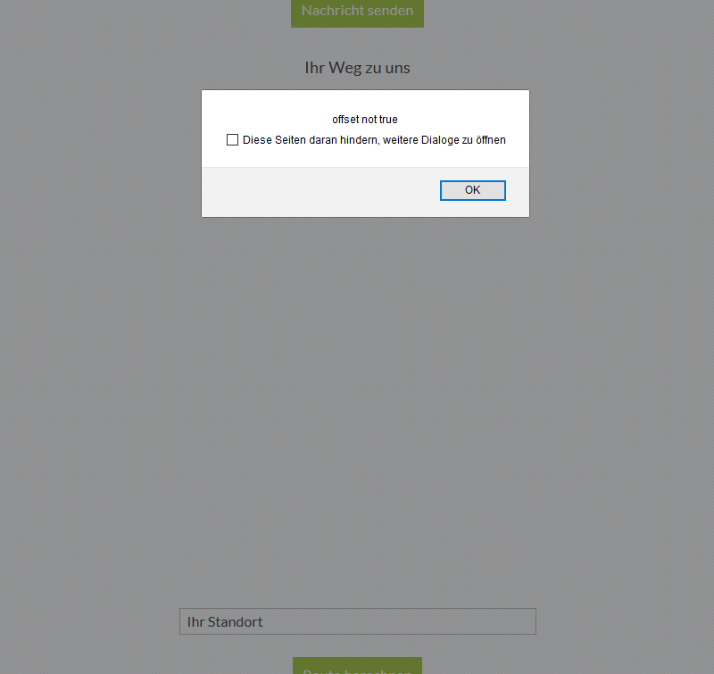

Ein weiterer Ergänzung des Code zeigt, daß die Bedingung zur Einblendung nicht als erfüllt angesehen wird, denn es wird die Meldung "offset not true" angezeigt.
Code:
			} else {
				alert('offset not true');
				return false;
Dabei ist nach dem externen anchor-call #map direkt am oberen Dokumentrand positioniert

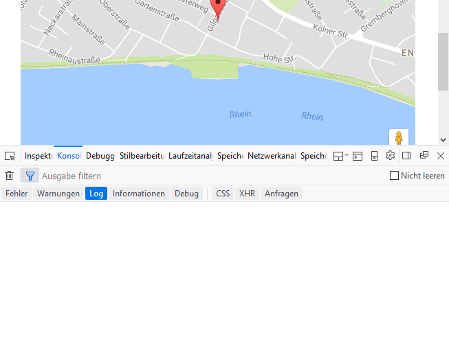

Hi evil smile,
console.log('#map'); gibt jetzt #map aus.
Also existiert das Element vor der offset Prüfung (wie "alert('#map geladen');" ja schon angedeutet hat) und der Fehler ist woanders zu suchen.

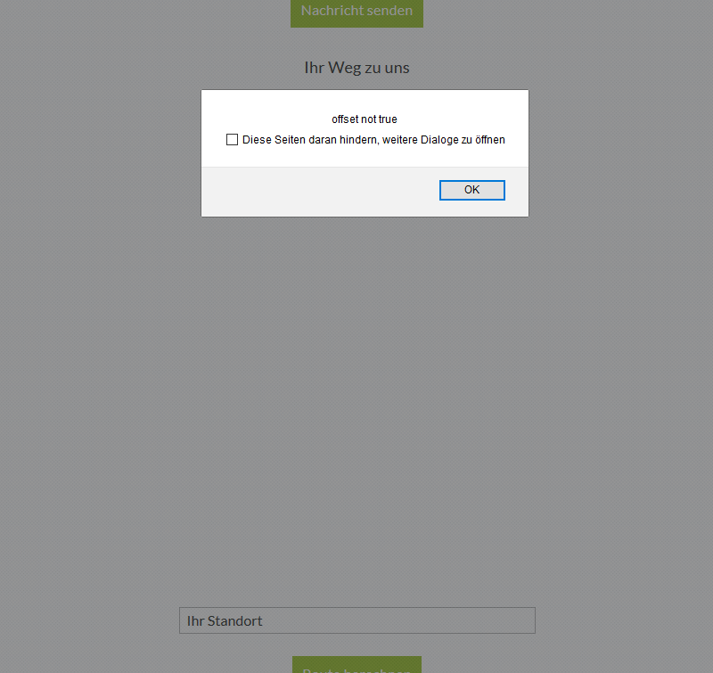

Da alert bei
Code:
    			} else {
    				return false;
"offset not true" angezeigt wird, sieht es so aus, als wenn die Bedingung offset().top < 100 onLoad nicht erfüllt wird ...
edit:
alert($('#map').offset().top); gibt mir 1593 aus, also wird die Entfernung von #map zu Dokumentrand ohne Berücksichtigung des Anker-Sprungs ausgegeben.
Müsste jetzt nur noch wissen, wie ich ('#map').offset().top) NACH dem Anker-Sprung ermittle.
Timeout von 2s hat hier ja leider nichts gebracht ...
