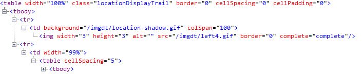

Der Code den ich ändern möchte ist als Bild hinterlegt.
Ich möchte den Background vom ersten TD blank setzen. Also damit kein gif angezeigt wird.

Wenn ich jetzt noch eine Ebene tiefer möchte auf ein IMG Element. Wie müsste der Selektor aussehen? Hab jetzt paar Wege ausprobiert, aber es hat nie NUR genau auf dieses Element zugegriffen.

@ Yuuri: Sag mal genau anhand deines Screenshots auf welches img-Element du zugreifen möchtest?
Einfach ein img an den Selektor hängen. Das Bild hängt ja innerhalb des td-Nodes im DOM-Baum.
Wenn ich zusätzlich noch das IMG danach schreibe, betrifft es plötzlich alle IMG in der Klasse ".LocationDisplayTrail", aber möchte ja nur das erste IMG "nichts" setzen.
Hat irgendjemand eine Idee?
Code:
$(".locationDisplayTrail tbody tr:first-child td img").attr("src","");
Code:
<td background="/imgdt/location-shadow.gif" style="background: none transparent scroll repeat 0% 0%;" colSpan="100" sizcache="110" sizset="140">
    <img width="3" height="3" alt="" src="/imgdt/left4.gif" border="0" complete="complete"/>

Danke Yuri für die Hilfe.
Aber wenn ich folgenden Code verwende, passiert das bei allen IMG's in der Klasse locationDisplayTrail. Also jedenfalls alle die auch gerade nach einem TD vorkommen. Aber ich möchte ja wirklich nur gerade das erste IMG.
Mach ich was falsch?
Code:
$('.locationDisplayTrail tbody tr:first-child td img:first-child').hide();
Gruss, Gfeschu
[background*=".gif"] fehlt auch hinter dem td. Sorry, hab ich wohl vergessen.
