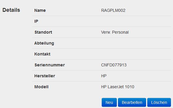

Mein Ziel sieht so aus (habe es hier hard gecoded):
Die Abfrage funktioniert problemlos, nur weiss ich nicht, wie ich die Tabelle transponieren kann.

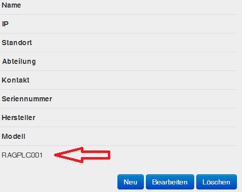

Die Daten werden unter dem letzten Tabellen-Header aufgelistet:
Hier der HTML-Code:

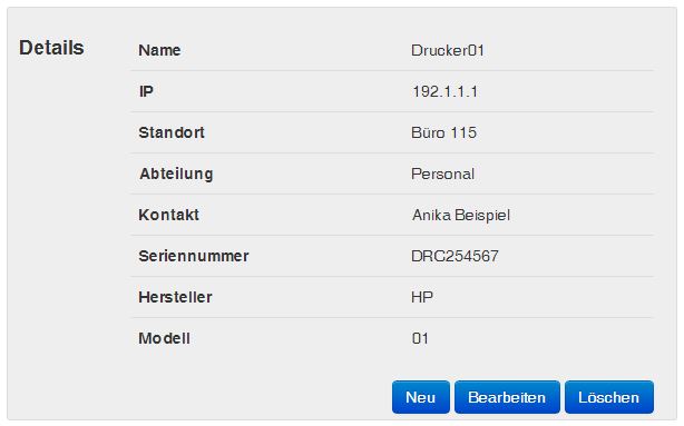

Mit Alert:

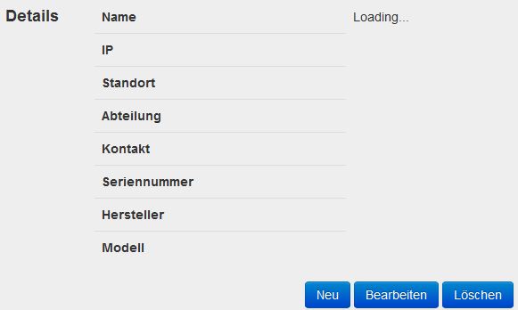

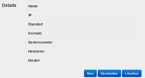

Ohne Alert:
Des Weiteren funktioniert das Transponieren mit dem Alert nur bei IE und FF. Chrome stoppt durch das Alert den ganzen Aufbau der Seite. Es schein so, als ob die Transponieren-Funktion durchgeführt, bevor die Daten in der Tabelle stehen, obwohl die Transponieren-Funktion nach dem Füllen der Tabelle steht.

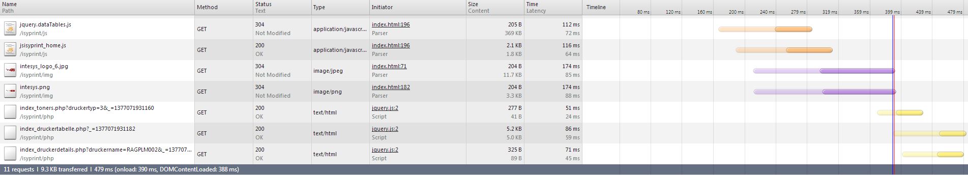

So wie es aussieht werden die drei php-Dateien(pro Tabelle eine php-Datei) nach dem JavaScript ausgeführt (Hier ohne Alert).
