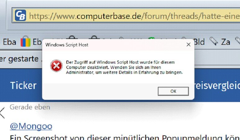

Ein Screenshot von dieser minütlichen Popupmeldung könnte hilfreich sein.
bitte.
ich habe ja den dienst beendet
aber irgenwas will ihn wieder starten

Du sagst ja du hast den Windows Script Host deaktiviert.
Jetzt kommt eine Meldung, dass der Windows Script Host auf diesen Computer deaktiviert wurde.
Vermutlich will eine Anwendung Arbeiten im Hintergrund erledigen, aber wegen es von dir deaktivierten Script Host schlägt es fehl.
Wenn du den Windows Script Host wieder aktivierst, sollte die Fehlermeldung weg sein.
Mongoo schrieb:
dann noch den windows script host deaktiviert aber immer noch kommt alle paar minuten popup
Wie hast du den Windows Script Host deaktiviert, über die Registry? Dann musst du ihn jetzt wieder aktivieren.
ja registry

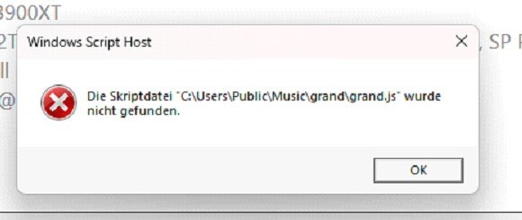

ist wieder an. jetzt kommt das
siehe bild
ist ja gelöscht
glaube nicht aber ich weiss ja nicht wie lange das gegeangen ist im hintergrund
Joa, dann muss die da wieder hin :)
die wird aber als schädlich gemeldet

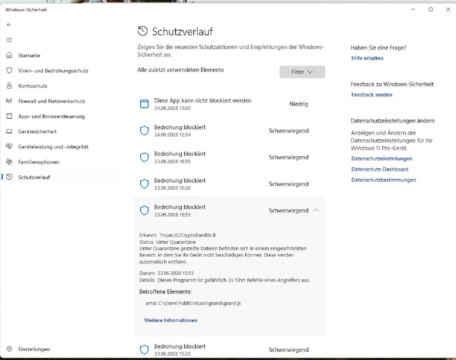

Du hast dir da nen Virus eingefangen. https://www.ad-hoc-news.de/wissensc...ert-bitcoin-und-monero-transaktionen/69612732
Edit: machst du Onlinebanking oder hast was mit Bitcoin/Monero etc. zu tun? Falls ja - ab sofort NICHT mehr mit dem PC - am besten direkt das Lan-Kabel/Wlan trennen!
Hast du ein Backup von dem PC? Mit "nur Datei löschen" ist es hier mit Sicherheit nicht getan.
Idealerweise musst du den PC komplett neu aufsetzen, also dein Windows.
