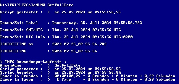

Hat sich erledigt, Thread kann geschlossen werden; habe es nun mit "mshta" gelöst (siehe Grafik).
Danke an @abcddcba und @chris221177 für Eure Unterstützung.
