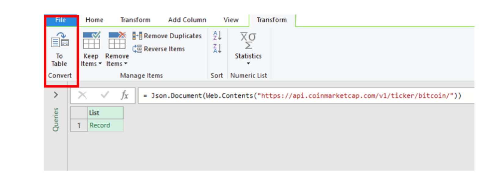

Das waren jetzt nur 2 Blöcke, aber insgesamt gibt es in diesen JSON Daten ca. 30-60 solcher Blöcke. Wenn ich die Datei jetzt einfach in Excel öffne über Daten -> Daten abrufen -> Aus Datei -> JSON, dann bekomme ich dort einfach nur das Wort Record so oft in eine Tabelle geschrieben wieviele Datenblöcke vorhanden sind. Siehe Screenshot:

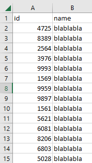

Da bin ich relativ flexibel, da ich die Daten anschließend eh noch weiter verarbeiten muss, aber optimalerweise würden einfach die IDs mit den zugehörigen Namen untereinander weggeschrieben:
Für jeden Datenblock wird also eine Zeile angelegt, die aus ID und NAME besteht. Der Rest kann gerne noch in den Spalten stehen, allerdings reicht mir ID und NAME.

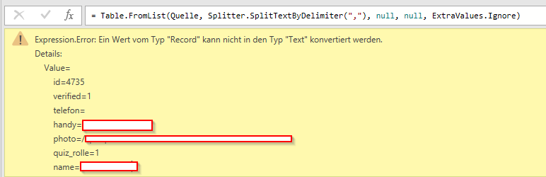

Ich gehe davon aus, dass ich erstmal ein Komma als Trennzeichen definieren muss, aber daran scheitert es schon. Wenn ich in dem Power Query Editor das Komma auswähle, erhalte ich den folgenden Fehler:

@tollertyp: Genau das habe ich gebraucht. Ich hatte diese kleinen Pfeile da oben einfach nicht gesehen:
Damit bekomme ich es jetzt hin. Vielen Dank für die schnelle Hilfe!

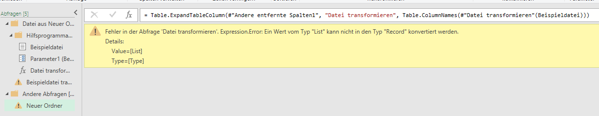

Ich habe wie geschrieben mehrere JSON Dateien. Diese hab ich alle in einen Ordner gepackt und wähle dann über Datenabrufen den Ordner aus. Dann wähle ich "Daten kombinieren und transformieren" aus. Ich hatte die Hoffnung, dass Excel mir dann alle Daten aus alle JSON Dateien untereinander weg schreibt. Ich bekomme aber folgenden Fehler:
Ich habe oben in der Beispieldatei die gleichen Schritte gemacht wie vorher, wenn ich einzelne JSON Dateien reinlade, sodass mir in einer Tabelle die ID und Name angezeigt werden. Das scheint sich dann aber nicht zu übertragen

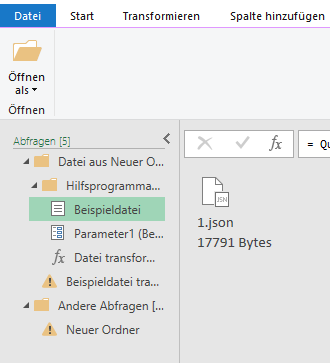

Ich wähle den Ordner aus und wähle dann:
Ich klicke dann auf die Beispieldatei:
und führe dort die gleichen Schritte aus, wie wenn ich eine einzelne JSON lade (also "Zu Tabelle" -> dann wähle ich die beiden Spalten aus mit ID und NAME:
Wenn ich das dann versuche zu laden, bekomme ich den oben beschriebenen Fehler.
Ich gehe davon aus, dass es evtl. was mit diesen Parametern und Datei transformieren zu tun hat, allerdings weiß ich nicht was ich sonst noch vorgeben müsste.
Ich finde auch gerade keine Möglichkeit, eine Transformation auf allen Elementen zu machen, nur auf einem einzelnen über Navigation in das Element der Liste, aber das hilft dir ja nicht.

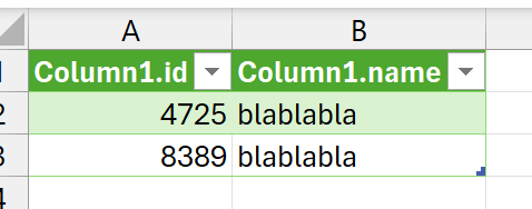

Hmm also mit einer Datei habe ich das zumindest geschafft:
Code:
= Table.ExpandRecordColumn(#"In Tabelle konvertiert", "Column1", {"id", "name"}, {"Column1.id", "Column1.name"})
